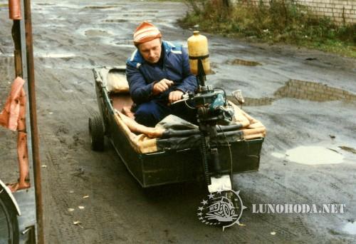

Подъём колёсной подвески такой же как на Тритоне - выкручиваем быстросменный болт из верхнего крепления амортизатора, поднимаем рычаг колеса вверх и упираем амортизатор в привальный брус борта. Крепить в поднятом положении не нужно.
Основная доработка – изготовление одноколёсного мотоблока и установка его на транец лодки. При этом отпала процедура его отцепления и загрузки в лодку для движения по воде. Достаточно было откинуть как лодочный мотор. Лодка двигалась с полной походной нагрузкой, водителем и пассажиром по суше кормой вперёд с крейсерской скоростью 45 км/ч. Расход топлива составил 3,5 литра на сотню. Маневренность и управляемость стали заметно лучше. И свободного места прибавилось. Для движения по воде хотел установить вместо колеса конический редуктор с винтом на удлиненном дейдвуде. Но не успел. Вмешались сотрудники ГАИ. Запретили мне на этом транспорте ездить – это не мотоблок, раз полста валит и не мопед, раз 200 кубов. Теоретическая проработка установки на Романтику стационарной ходовой, как у Тритона, оказалась бесперспективной – вес ходовой съедал всю полезную грузоподъёмность лодки. При этом не оставалось запаса даже на водителя.
Романтика с одноколёсным мотоблоком
Не только пробовал, но и ездил. Сначала я перестал сдувать надувной матрац, а потом обленился и не складывал палатку с тентом. Влияния на скорость это не оказывает. Но приходится оглядываться назад -в зеркало заднего вида кроме тента ничего не видно.

Если присмотреться к мотоблоку Абры, то можно найти знакомые детали – переднее колесо с вилкой и поворотным узлом позаимствованы от Трайка. А бензобак со стойкой от поплавковой амфибии. Мотоблок собирался из чего попало. Но как в жизни бывает, нет ничего более постоянного, чем, что-либо временное. Так и получилось – эта времянка оказалась настолько удачной, что служит мне до сих пор. Я не раз пытался сотворить что то новое и лишённое таких недостатков, как отсутствие амортизации, сложность управления при трогании с места, плюющийся и загораживающий обзор бак, большой вес. Но каждый раз натыкался на трудности, по сравнению с которыми недостатки времянки казались детскими шалостями. Одно было ясно – от мотоциклетной компоновки надо уходить. Мотоблок должен компоноваться как лодочный мотор и быть максимально простым. Так возникла идея вариаторного мотоблока. Доработка этого мотоблока упёрлась в два обстоятельства. Первое, это карбюратор от мотопилы Урал. Постичь тонкости его настройки и добиться лёгкого пуска я так и не смог. А ставить поплавковый не имело смысла. Вторая причина, это настройка вариатора, которую я не смог проработать даже теоретически – как настроить и согласовать с двигателем работу центробежного сцепления, вариатора и компенсатора момента я просто не представляю. Ездил при обкатке с заклиненным вариатором без компенсатора момента с поздно срабатывающим сцеплением.
