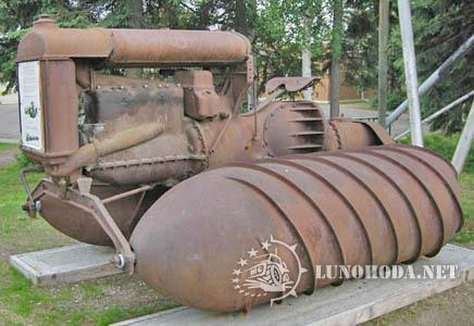

Вот правильный шнек -
Большой внутренний объем и невысокий профиль шнека...

Алексей Сургут
Сообщения: 2441
Откуда: Сургут
Сообщение Алексей Сургут »
Так вот он ржавый который на фото, он в 20-х годах рассекал везде и 12 тонн бревен тащил за раз на санках-вот где тяга-то!

Вот, может наведет на какие нить мысли..
nuf
Сообщения: 4364
Откуда: Климовск - Москва
Сообщение nuf »
Алексей Сургут писал(а):Так вот он ржавый который на фото
А ваще как он сделан то, гляньте...
Это песня просто..
Как движок скомпанован, да и все остальное..
