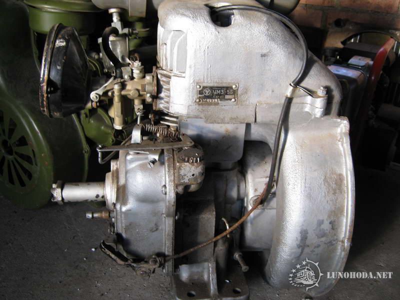

На трех кроме нижней фотки видишь справа от выходного вала маленький шток? Вот им и переключается. Передач на движке две, между ними нейтраль. Саня правильно говорит, переключиться можно только в заглушенном состоянии или без нагрузки.Oleg2365 писал(а):А как на нем скорости переключаются?
