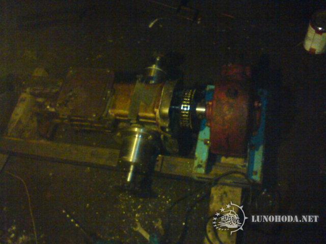

Приделал чулки. "хорошо получилось только разного цвету" (с) :)

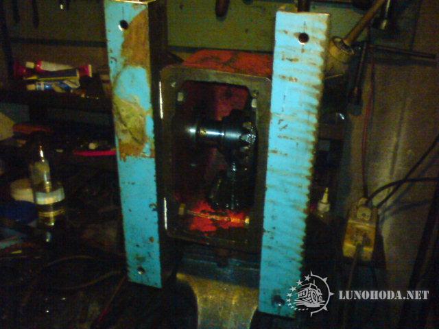

Сходил за трубой 60х40 сварил первую полураму, приложил железки к ней.

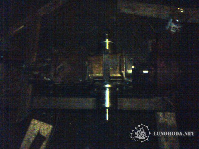

У меня этого света почти год нету, от генератора питаюсь, а в холод лишний раз его гонять нехотся, а зимой энергосберегайки кои питаются от АКБ светят хреново :(.

Oleg2365 писал(а):Если бы еще чуть больше света!
Пожалуйста [:})
Thor17
Сообщения: 1703
Откуда: Рязанская область
Сообщение Thor17 »
dil, это я пробовал верхняя фотка емеет следы увеличения яркости, но шум... это и останавливает телефон понимаетели...

Thor17
А что это за агрегат впереди коробки?
Thor17
Сообщения: 1703
Сообщение Thor17 »
Угловой редуктор к двигателю. Вот он этот коварный тип, гражданской наружности (с) :)

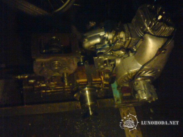

Чего-то не полнравился мне двигатель установленый задомнаперед, разложил подругому, добавив реверс редуктор для весу... :)
Всеравно треба нагрузку на передюю ось увеличивать, чем свицом лучше уж им :).

Thor17
А во сколько раз понижает редуктор? А по мне так лучше потом груз навесить сколько нужно.

Сообщение Thor17 »
2к1. Но будет подсоединен наоборот, нужно компенсировать редукцию углового, иначе скорость в 10км/ч. при 4000 двигателя.

Thor17
А угловой наверное 1/4?
