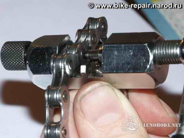

МВП
Пробовал пользоваться подобной заводской. если честно не айс, пробойник и простой молоток, под звено гайка и 5-6 секунд. цепь укорачивается и сращивается 1-2 минуты :oops: :oops:
МВП
Сообщения: 3751
Откуда: Сызрань
Сообщение МВП »
Саня писал(а):Пробовал пользоваться подобной заводской. если честно не айс, пробойник и простой молоток, под звено гайка и 5-6 секунд. цепь укорачивается и сращивается 1-2 минуты
да я тоже привык как то молотком . и расклепывать и заклепывать , и ниразу мое звено не рассыпалось . :roll:
Dimas
Сообщения: 1217
Имя: +7(905) 7764086
Откуда: Москва ЗАО
Сообщение Dimas »
А я пользовался как на велосипеде, так и на Туле Муравей- отлично.

Гениально-о-о.Я газовые клучи не навижу,а теперь буду использовать :yahoo: Тока лишнее с него срежу-будет более доступен :roll :А штырьки изготовить из старых свёрел №4.На век хватит :)))
