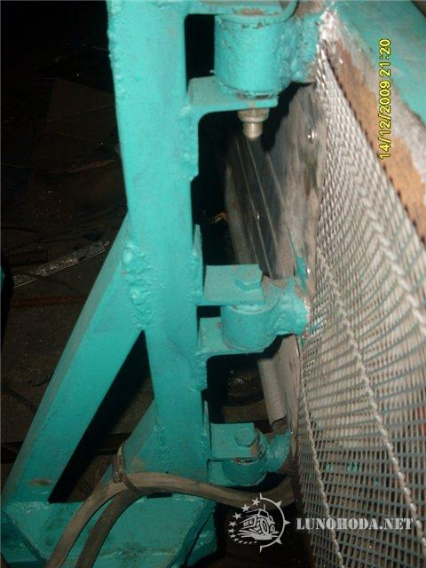

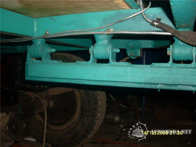

uvat писал(а):Узел перелома от remix59 только у него 2 опоры.
Если не прав поправьте [:})
Правильно, он так делал, а потом стал делать на трёх как у меня.
