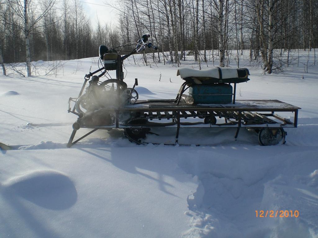

Да, снизу будет лыжа во всю длину, ширина запланирована траков 70 см, лыжи (склиза)около 60 см. длина опорной части 150-160 см. Надо вычесть из ширины трака расстояния на ограничители и полосу резиновой ленты.
Друг делал опорную часть палочника шириной 90 см длиной 120 отлично ползал.переделал 140х60, на выходных ездил говорит увеличился свал при наклоне в сторону. Я на его палочнике поездил мне супер понравилось он практически не тонет в снегу, но жестко на твердом и появляются трещинки на раме. Поэтому я и решил увеличить гуску и сделать мягкую переднюю подвеску. гуску подвешивать мягко не буду, что бы не уйти от простоты. недостаток один - деревянные траки ломаются, но так же легко и заменяются. Друг, кстати делал траки из капроновой трубы результат резко отрицательный(хотя многие такие траки хвалят) за 40 км капрон об капрон сожрались сильно звезды, капроновые ограничители и сами траки, чувствуется возросшее сопротивление, на косогорах боком сползает, сменил на деревянные всё стало гораздо лучше. надо обязательно делать - капрон трется об металл.

Я мудрить не стал взял размеры звезд и траков из моделиста конструктора 11/91 "снегоход мысль", практика показала, что указанные ширина и длина гуски в наших снегах бестолковы. опытным путем нашли нужную площадь.
траки будут длиной 70 см, сечение: ширина 40 мм(расстояние между зубами звезды) толщина траков хочу попробовать тоже 40 мм (пока думаю) у друга тощина трака палочника 25 мм.

Ещё есть мысль укрепить деревянные траки снизу вдоль распиленной профильиной трубой 40х20х1,5. весу прибавится не существенно зато капроновая звезда будет работать на металл. друг делал это простой жестью оцинковкой результат превосходный , но она всё таки протирается.

Видимо, однажды, все палочники приходят к этому размеру, наши примерно такие же... вот нашел вчера на форуме снежников, дядька не обманывает, только вот траки пластиковые.
