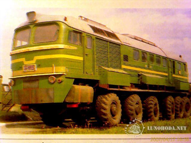

Они хотят тепловоз в болото загнать?!!! :lol: :lol: :lol:
Ща, пачиним и паедем!
nuf
Сообщения: 4369
Имя: андрей
Откуда: замкадье
Сообщение nuf »
Неее.. тепловоз больше :oops:
