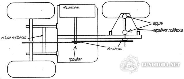

Предлагаю схему караката 3х3 Изображение "легко и просто".
