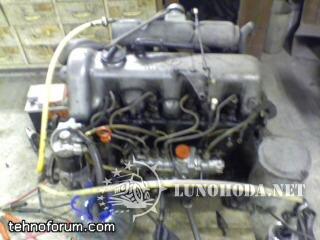

весь донар в 5 тыш.р. обошолся +бонус ввиде дизеля и кпп
дизель на ходу,правда без доков. :roll: +1500 р.вернулось за сданные остатки металлолома.

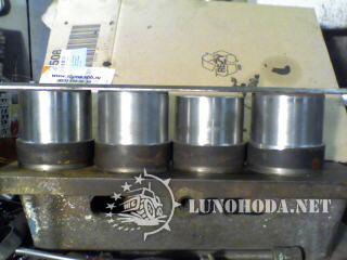

Забрал железки от токаря... :( ....600р. за штуку...ИТОГО:2400 :shock:
Найдите" КОСЯК" токаря:
Поворотные кулаки пытаюсь проточить сам,благо есть начём
этот станок я спас от сдачи металлолом лет так семь назад,очём не жалею
Станок пришлось немного подшаманить,.поменял оба эл.двигателя.Как я понял из устройства станка и его комплектации ,предназначен он для расточки и хонинговки цилиндров.Год выпуска 195...х.з.Раритет однако :))) .
