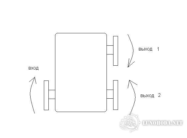

Раздатка ведь трёхвальная, если прямая там 1, то количество зубчиков шестерни на промеж. валу равно числу на шестерне первичного вала. Или там шестерни не в постоянном зацеплении.
Ты бы не мог прикинуть, вот такой агрегат не выйдет, хотя бы одноступенчатый, но лучше с понижайкой.

а зачем мудрить такую раздатку?

Нужно именно с одной стороны два выхода и разного вращения.
Если без понижающей, дак я просто корпус сварю и две шестерни одинаковые из коробки поставлю.
Должна выдерживать момент движка ВАЗ.
