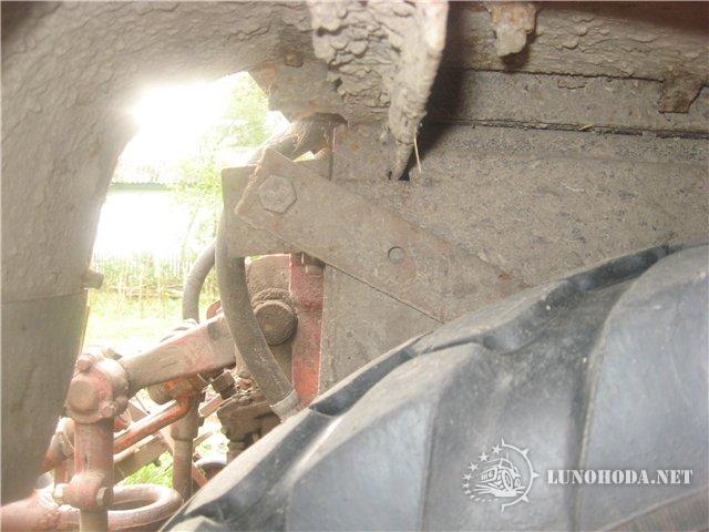

Сфотографируй пожалуйста навеску сзади как она крепится к раме-мосту по подробней.

Есть еще один ньюанс.5 лет работал без проблем,а потом сделал ротацыонные бороны,на каждый ряд и междурядья.Агрегат стал весить около 250кг,и при переездах пошли подозрения что все развалится на колдобинах.Тогда добавил растяжки, от верха навески до средины рамы.Попытаюсь сфотать,может будет видно.

Немного поясню с чего-что.Верхний вал с газоновской полуоси(зиловский тормозной не выдержал и сезона).Кронштейны под него изЗиЛ-130 с тормозного вала, отверстие расточено под Д полуоси. Верхние рычаги взяты срулевого ЗиЛ-130(сошки).Все остальное уже писал.

Спасибо почти всё понятно
