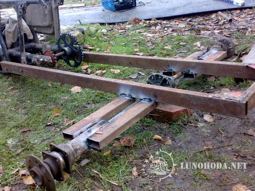

вот такой вариант подойдет.и еще плавать научить чтоб преграды пренеблеть брод например большая лужа.[/quote]Leshiy писал(а):Если только использовать , как рыболовный вариант, для передвижения по льду и насту, и не глубокому снежку.
да я же такую конструкцию не осилю.пока по своему сделаю потом фото кину может завтра вечером.Алексей писал(а):Камеры бери не менее 1200, задний мост уаз, мотор ставь поперёк - цепью 19.05 на коробку от классики, дальше карданом на мост (двумя коробками проще подобрать редукцию, а также не надо переделывать мост и не надо промежуточных цепей, естественно будет задняя передача. Звезда на вал коробки примерно 35-40 см в диаметре. Вал коробки обязательно на опорный подшипник.
