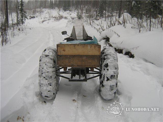

На днях переоборудовал свой каракат в зимний вариант :yahoo: :

а что такое маленькое колесо спереди? развесовка такая?

azot писал(а):а что такое маленькое колесо спереди? развесовка такая?
Чтобы рулить было легче, а то кразовскую камеру как-то не легко крутить.

Кушпа Степан
А как по снегу идет? По моему развесовка не очень,вся масса на перед.колесе а оно маленькое.

roman писал(а):А как по снегу идет? По моему развесовка не очень,вся масса на перед.колесе а оно маленькое.
Конечно по большому снегу он не идет. Я в основном езжу по накатанной, а себе дороги протаптываю еще по маленькому снегу.
Сейчас планирую колесо по больше на перед поставить.
