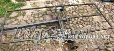

Не совсем то, что нужно но идея вроде хорошая.
Прицеп к квадроциклу - мотовездеходу ATV. Как сделать прицеп самому.
http://delaysam.ru/automoto/automoto5.html
