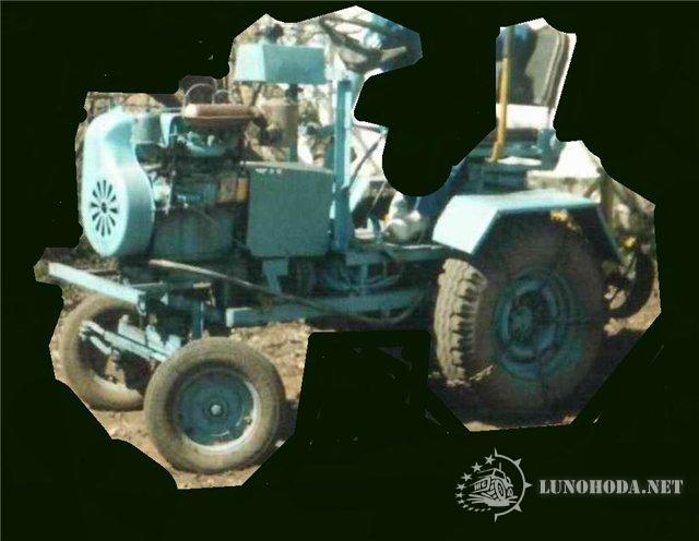

Это так. Если можно о своих самоделках тракторах расскажу.У меня для привода ВОМ была задействована еще одна коробка от Москвича, с небольшими переделками. (жиговскую тогда проблемно было достать)На коническом валу двигателя стоял шкив с тремя ручьями 1 под профиль Б 2 профиляА . Первый ремень передавал вращение на вал со сцеплением( примерно так же как и на твоем тракторе, только у меня сцепление было Уазовское и с корзины выкинуты внутренние пружины, для легкости выключения. Дальше коробка газ 51 , опорный подшипник и цепь 25 на укороченый мост ГАЗ 21 .Но это не суть важно. У тебя конечно так не получится , не хватит диаметра ролика на коробку , т к с нее на мост идет кардан. Поэтому вал отбора мощности для установки насоса НШ не лучший вариант. Слишком малы обороты. . Вторая коробка приводилась, так же ремнем с прижимным роликом, как сейчас я делаю на своих каракатах. При ненужности ремень вообще можно снять. Да, вот еще. Коробки по отношения к раме располагались несиметрично, я вообще не люблю симметрию при конструировании малогабаритной техники. То есть Вом и трансмиссия могли работать независимо друг от друга с разными скоростями. Правда дальше с этим трактором у меня дела так и не пошли, надоел он мне. А так хотел культиватор сзади приспособить.Третий ручей был предназначен для насоса НШ 10.. но плуг и отвал у меня и так не плохо вручную поднимались, поэтому ставить не стал.
Принимал участие при строительсве еще одного трактора , с такими же габаритами , как у тебя и двигом уд 25. Не для себя, я же не фермер. На нем установил насос НШ 10 с ременым приводом от вала двигателя. Это намного лучше, чем ты хочешь сделать. На подьем плуга поставил гидроцилиндр от ГУРа грузовика(шишиги кажется ) Поднимал очень быстро . Но лучше насос НШ 6, тк десятка много с двига забирает. И еще распределитель лучше ставить Р 75 ( а у нас других и нет) с"плавающим " положением, когда соединяются поршневая и штоковая полость цилиндра. Его сединить можно жестко с плугом и пахать на плавающем. И с насосом НШ 10 отрегулировать разгрузочный клапан до 5 МПА. , т.к можно былдо прозевать, когда при подьеме шток доходит до крайнего положения и на холостых двиг глох.( а Как заводить тяжело его горячего , я уже писал) Еще какие то особености хотел дописать. но че то уж не помню.. Ну вообщем пробуй экспериментируй, для себя все таки делаешь.

Да к сожалению не фоткал я его, но и так по моеиу внятно обьяснил.
Лeкс1
Сообщения: 61
Зарегистрирован: 23 май 2009, 11:24
Откуда: Вологда
Сообщение Лeкс1 »
Сергей_vrt писал(а):Лекс можешь выложить фотографии своего трактора с основными узлами???
Ну вот вообщем то общий вид слева, справа конечно уродливо с другой коробкой было, потому и не фоткал.Но если вопросы какие будут , письменно разьясню. И еще хотел бы выдвинуть осонеовные тезисы по постройке минитрактора в домашгних условиях, если никето не возражает конечно??
Вот эта труба , что по раме , для троса подьема отвала. Без роликов , достаточно прокипятить трос в солидоле и потом лить в трубу отработку.
