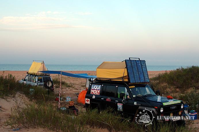

Вывод - ставим настоящую солнечную батарейу (современная дает до 0,3 кВт с метра) на крыщу авто и едем на необитаемый остров......;)
Изображение[/url]
кстати! сейчас придумали СБ которые работают в пасмурную погоду и ночью .
от какого-то другого спектра нежели видимый свет.

В августе, почти месяц был с женой в Астраханской обл. Жили в палатке на берегу Волги. Отдыхающих много, и шум генератора (особенно дешевого китайского) мягко говоря НЕРВИРУНТ СОСЕДЕЙ. У меня была солнечная батарея и аккумулятор 6МТС-9. Они обеспечивали: 1) зарядку телефонов, фотоаппарата, фонаря, навигатора. 2) Постоянную работу двух вентиляторов для сушки рыбы (днём) 3) Освещение вечером ( 2 лампы по 5 Вт). Заряжать автомобильный АКБ необходимости не было, но в солнечный день, ток 1,5 А. при 14 в. Размеры С. Б. примерно 40Х40 см. Сейчас её нет, брал у знакомого, на будущий год, если туда поеду куплю такую, или помощнее!

Возможно так, но для лета и юга, очень даже хорошо! Кстати у меня стояла на шарнире, и периодически подстраивал на солнце, хотя ток даёт и при просто дневном освещении, но гораздо меньше.
