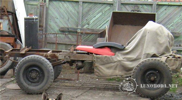

есть еще такая "заготовка" - за прошлое лето слепили, теперь думаем что делать дальше...

Какая то загадка .Брезент скинули бы а то с виду шасси уаз и больше ничего не видно.И всем наверное хочется посмотреть поближе,с разных сторон.
Саня
ЗАБАНЕН
Сообщения: 5086
Сообщение Саня »
А брезентом накрыт, это чиста в натуре типа концепт, шоб шпиёны идею не украли?
Если серьёзно раздатка сильно наклонена назад возможно это плюс при подключении заднего моста, но не хватит перегиба крестовины.
У меня раздатка горизонтально стоит и то крестовины напределе изгиба.

Avas писал(а):Какая то загадка .Брезент скинули бы а то с виду шасси уаз и больше ничего не видно.И всем наверное хочется посмотреть поближе,с разных сторон.

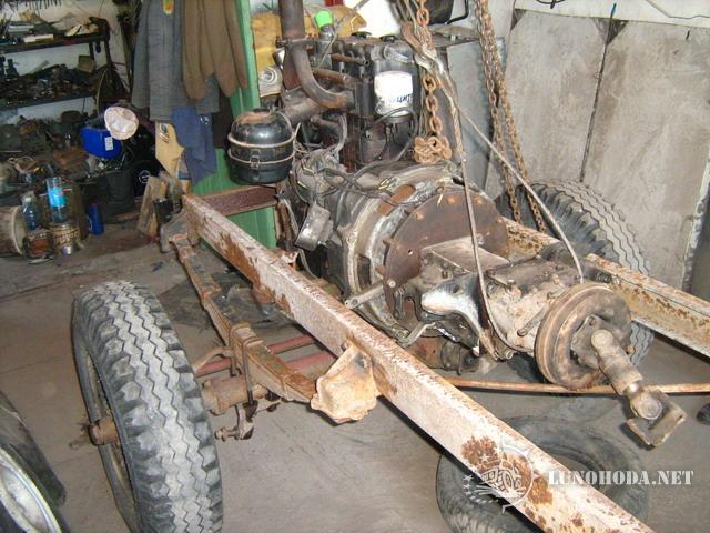

фота прошлогодняя, щас стоит - к нему не подберешься, на днях выкатим сфотаю по подробнее. А в двух словах - мосты уазовские, рама-швеллер 10, двиг - двухцилиндровый 22-сильный дизель от электростанции КПП и РК УАЗ и еще одна РК УАЗ через кардан, иначе с первой РК на передок кардан не получается
вот фото процесса примерки движка:
собрали шасси и думаем что здаровый зараза получается, гаишники могут придраться, фиг куда выедешь..

Саня, с раздаткой все промерено :ok:

Ну если на передний мост кардан нормально пойдёт, то удачи.

да тут уже мысля рождается ломающуюся раму сделать....
Вот вопросик такой: кто-нибудь с такой движок эксплуатировал? как он себя ведет?
вот, по-быстрому сфотал

Вовочка, не большой угол кардана у стояночного тормаза?
Карданы , для нормальной работы допускают вроде градусов 15 и параллельность вх. и вых. валов....
вовочка
Сообщения: 5007
Сообщение вовочка »
VaKula писал(а):Вовочка, не большой угол кардана у стояночного тормаза?
угол нормальный - все на практике проверялось, еще и не такие углы делали - болгаркой вилки подрезали и все до сих пор работает. что каксается данного экземпляра, то уже точно решено переделывать на ломающуюся раму, а тама трансмиссия по другому будет
