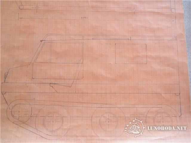

silverr писал(а):А общий вид где ? Эскиз в студию... плиз
С чертежными программами как-то напряжно буди перефотать ,ща попробую.

С фотами тож пролет.Чертежи на миллиметровке не видно ни чего.
Вроде получился один,что то вот такое должно быть.Заднемоторная компоновка.
Езжу на легенде, управляю мечтой...

hanter писал(а):С фотами тож пролет.Чертежи на миллиметровке не видно ни чего.
Ты по образу и подобию вот этого построить хочешь?
