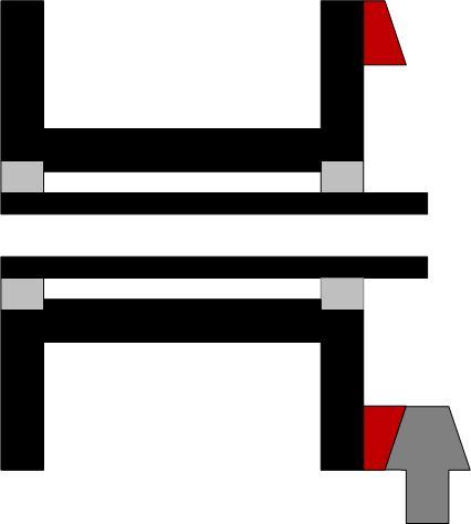

Я так подумал. Трубчатая ось для подкачки. На ней втулка с двумя флянцами. Втулка на конических подшипниках. На один флянец крепится шестерня от ГП. На другой флянец колесо.

Если использовать разрезной мост от уаз или волга то это облегчит и удешевит путь создания такого узла. Да и гп волга явно прочнее рав4. Но о колёсах тром 16 всеравно речи быть неможет..

Думаю если этот узел переделать под меньшую креставину то тогда можно будет использовать ступицу с цапфой от газ 66

Зазор между колёсами=50 мм?Vladislav писал(а): ↑16 дек 2019, 09:00 Лично моё мнение по поводу вашей схемы. Вполне жизнеспособна при соблюдении пяти условий:
