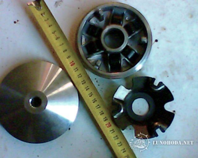

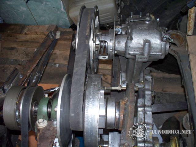

Как выше было сказано вариатор Б управляется вручную. Для этого от ведущей части взяты только диски(точнее конуса) -подвижный и неподвижный. Подвижный фиксируется от вращения корпусом, которого нет у меня. Пришлось фиксировать его на валу другим способом, оставив только осевое перемещение. Управление: тросиком тянем рычаг, к-й через опорный п-к воздействует на подв конус. Ведомая часть без изменений.
вариатор 150 кубов китаец
Согласитесь всё до омерзения просто?

Динамометра нет, тягу не замерял, но на сухом бетонном полу буксует. На фото видно белые следы на протекторе. Для понижения оборотов и стоит редуктор. Он по сути самопальный, подходящего ничего не нашел - слабое звено. Сейчас собираю другой, с другим передаточным. По амортизации. Родные валяются, тяжеленная дрына с метр длинной - не вариант. Поставил по 2 ИЖ на рычаг - прыгаю - даже не шевелятся. Оставил по одному(поджаты полностью) - отличо! И с двумя попами они не пробиваются до конца. Если будет доп вес (кабина, и т.д.) можно поставить Урал. Кстати это косвенно говорит о весе машины.
ztaurus,запомнился собственный рот до ушей :))). А так - маленький угол поворота заставлял постоянно маневрировать взад - вперёд, но зато сваливания наружу не наблюдалось. При наезде одним колесом на препятствие руль из рук не выбивает, не складывает. Скорость маловата. GPS не взяли, но по ощущениям - 20-25 км. Маленький ВАР виноват. Вообще расчётная мин - 2,2(3000об) макс - 38,5 км/час. Разрыв потока мощности при резком переключении вниз - не успевает отработать ведомая второго вариатора. Но это не существенно. На "1-й" трогается очень плавно, рычаг на себя - побежал быстрее. А вообще трогается на любой. Кстати,по вариаторам есть довольно любопытная идейка, оформлю - выложу :wink: .
