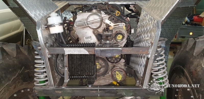

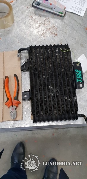

Сообщение maikl4x4 »
Установил радиаторы на ГОРУ и АКПП
На включение и контроль температуры есть желание использовать сей дивайс
http://www.12vi.ru/770/921/8176.html
У кого ни будь есть опыт использования сего устройства ?

maikl4x4,
у меня китайский работает нормально
