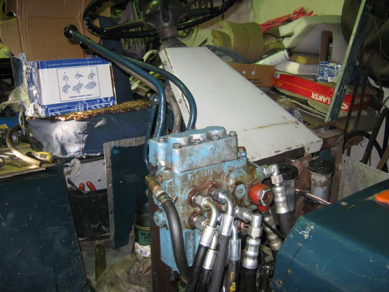

артемыч, у этих распредов нового образца, есть хитрая особенность. Если смотреть на него со стороны рычагов от золотников с права на боковине распределителя есть пробка на 12 или 13 с конусной резьбой вроде (если не изменяет мне память). Сделай штуцирок туды место пробочки и примаздрячь шланг на сброс в гидробак. И будет тебе СЧАСТЬЕ. :)-)): Я серьезно, я на эти грабли наступал, на фото это нижнее отверстие. На Мтз 80-82 без гидроувеличителя силы тяги на крюке от туды идет маслопровод в гидробак.

Михаил-42 писал(а):артемыч, у этих распредов нового образца, есть хитрая особенность. Если смотреть на него со стороны рычагов от золотников с права на боковине распределителя есть пробка на 12 или 13 с конусной резьбой вроде (если не изменяет мне память). Сделай штуцирок туды место пробочки и примаздрячь шланг на сброс в гидробак. И будет тебе СЧАСТЬЕ. :)-)): Я серьезно, я на эти грабли наступал, на фото это нижнее отверстие. На Мтз 80-82 без гидроувеличителя силы тяги на крюке от туды идет маслопровод в гидробак.
вот так. а второй конец шланга идет на штуцер, вкрученный в нижнюю крышку распределителя.
