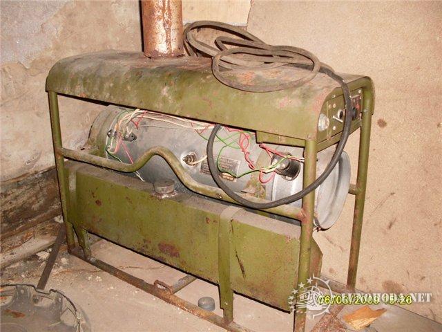

а это то чем я сейчас отапливаю гараж, расход около литра диз топлива в час на полных оборотах, на малых 600-700 грамм, запитываю я её от сварочного аппарата, на минимальном токе напряжение около 16 вольт, всё отлично работает. забывал переключить аппарат, включал на максималке, сгорала контрольная нить накала. а так всё :roll:
блок питания :)))
