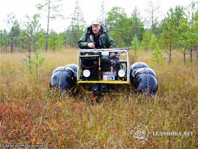

конечно узлу хана, если кресло водителя или пассажира над ним поставить. А кто так делает? Я на своём сижу над мостом, пассажир в задней телеге тоже над мостом, кузовок задний начинается не от излома.С 2000 года ходит и ничего. И статические нагрузки были: из-за закрытого заднего борта погрузка была с излома, с прыжками.....

Главное правильную развесовку сделать, а если на поворотный узел весь вес плюхнуть, тогда последствия могут быть печальные.мятников константин писал(а):сколько смотрю,столько удивляюсь.на мой взгляд 200кг веса,и узел перестанет существовать.надо его дублировать выше сантиметрах в 20ти.когда блок стоит прямо рядом с одним колесом,он неубиваемый.но когда он в центре 3х метровой базы,он до первой перегрузки.(это мой взгляд-я могу ошибаться.)
Первый каракат бегает с 2000 года и ни чего узлу излома не сделалось.
Скамейка над узлом, 2 человека на скамейке и в кузове груз(равномерно распределён), в кузов грузили больше 300 кг !
