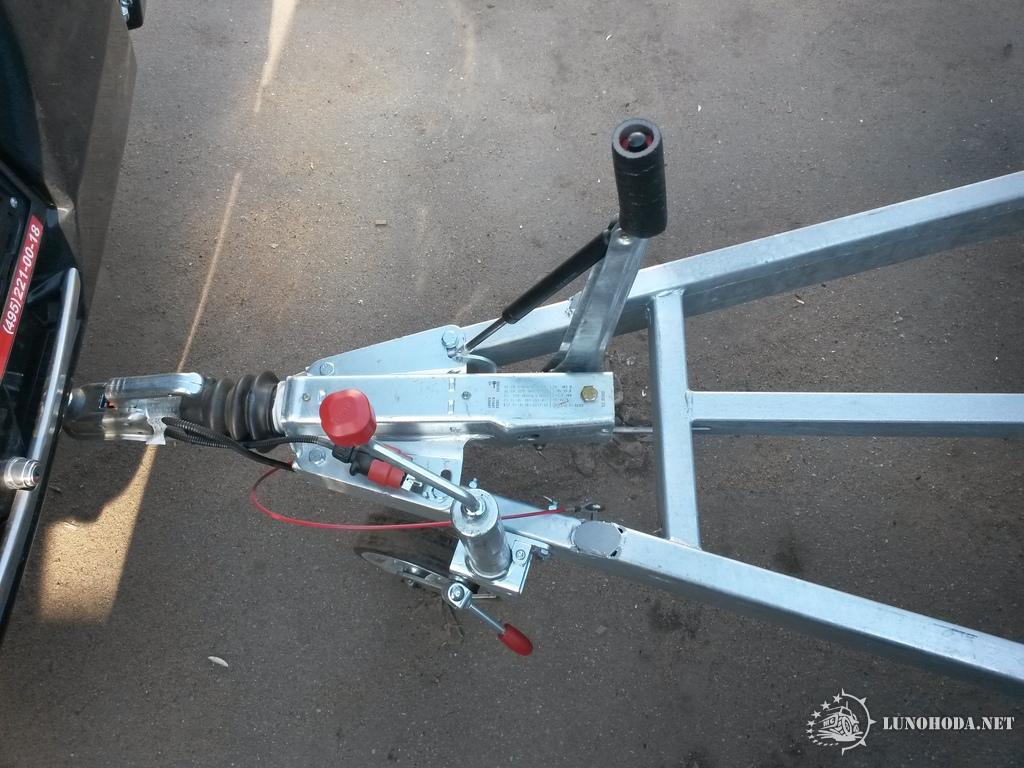

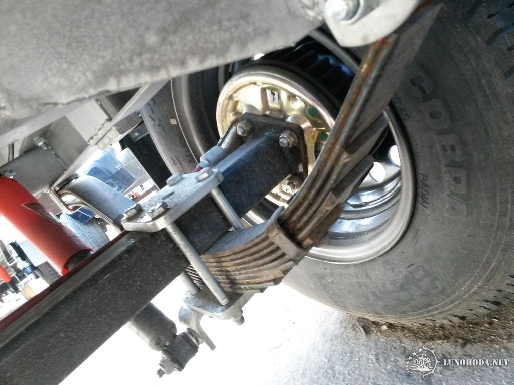

Съездил руками посмотреть прицепы.
МЗСА 817717.999
Колеса К-197 COBRA 195R14C Диаметр 650. Разболтовка 5*112. Не могли 5*139,7 сделать. Но вроде есть такие ступицы.
Ручник.
Рессор не пожалели. На балке выбито 1500кг.
Посмотрел и МЗСА 817718.001-05 - размеры жесть! Габаритная ширина 2500! Я не представляю его использование в хозяйстве по прямому назначению. Все углы пособираешь. И еще вопрос по поводу значительно большей ширины колеи по сравнению с тягачом. Как себя будет вести? Ну и "пожиже" первого будет. Кто возил тонну на прицепе хором кричат нужны тормоза.
Отвлеклись.
МЗСА 817717.999
Ручник.
