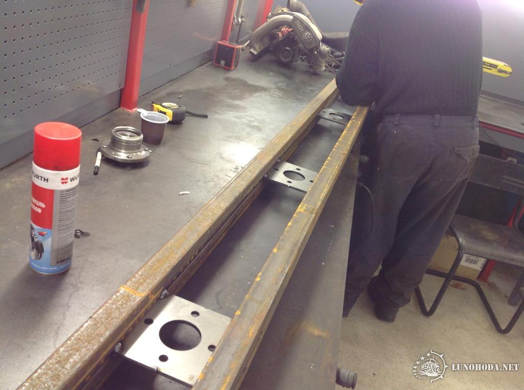

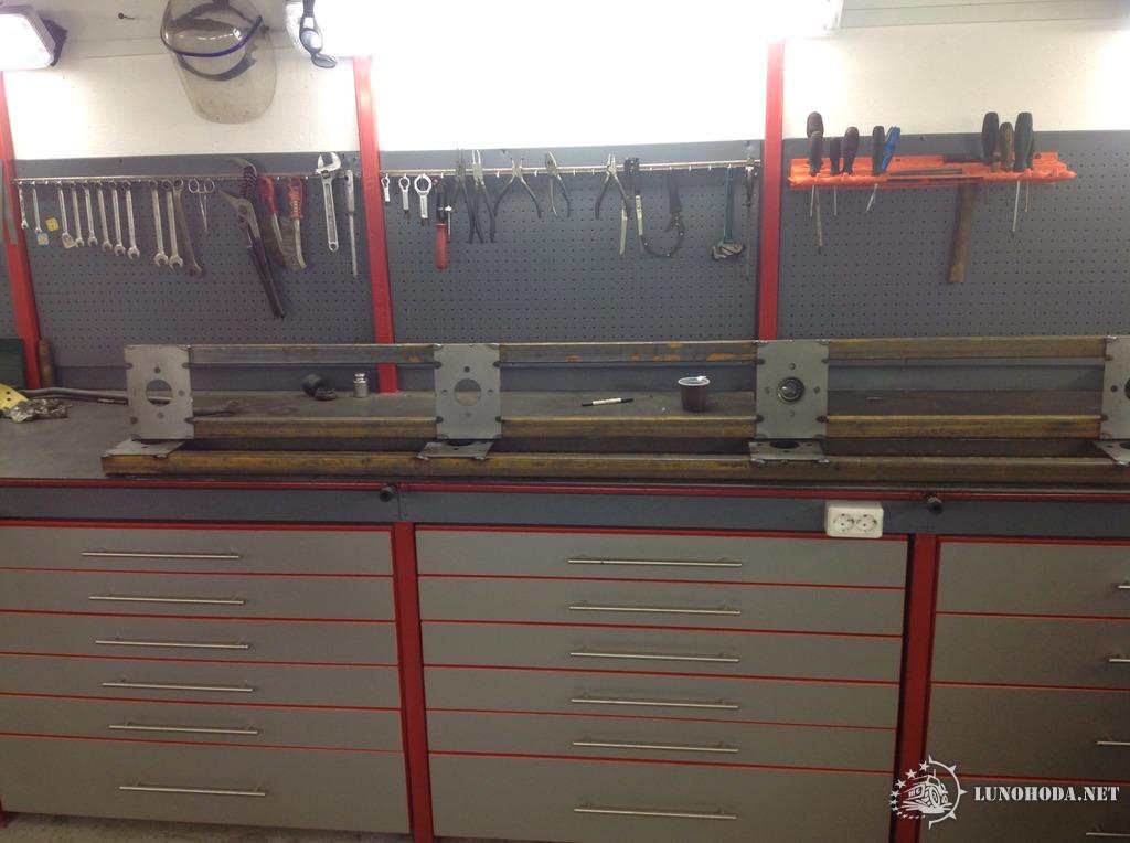

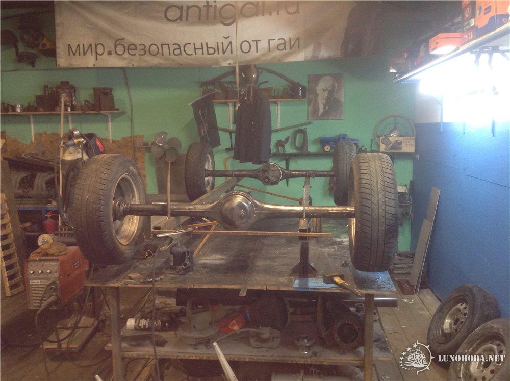

Наброски рамы решили разобрать и заново собрать с помощью кондуктора , а то эти миллиметры спать не дают :)

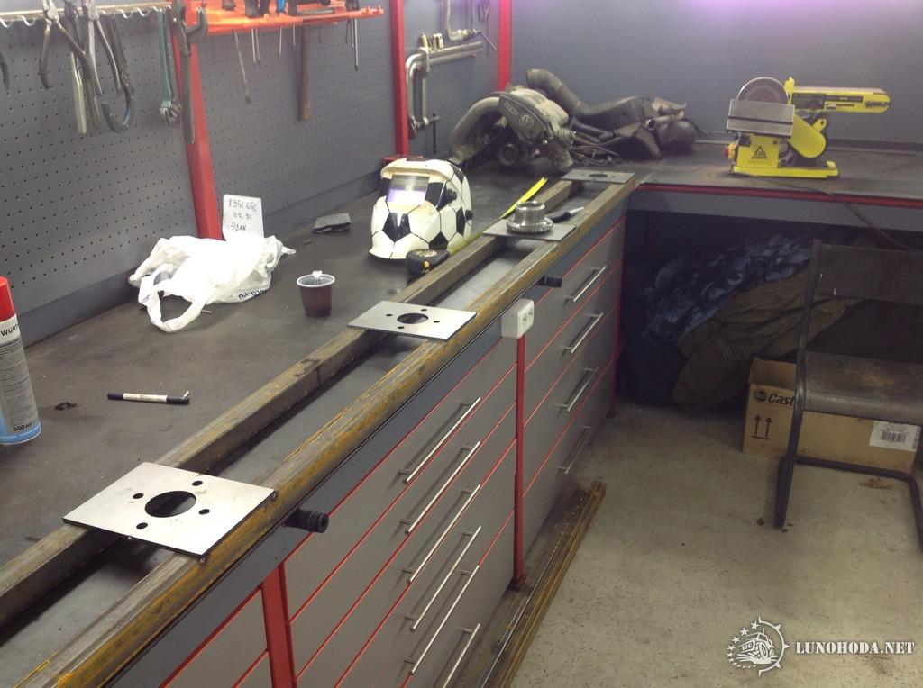

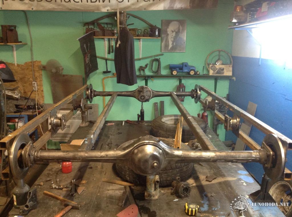

Кондуктор готов! Сегодня будем собирать
Tirlim
Сообщения: 25
Зарегистрирован: 24 дек 2014, 23:26
Откуда: Лен.обл.

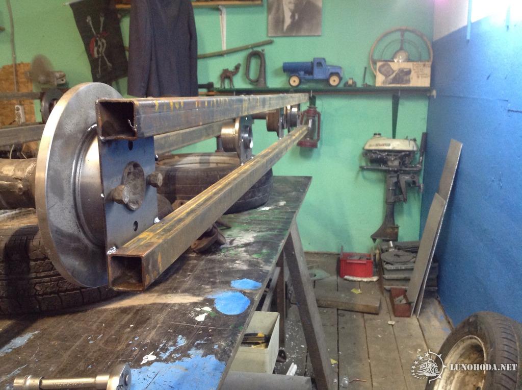

Сообщение Tirlim »
С кондукторов все намного проще и веселее

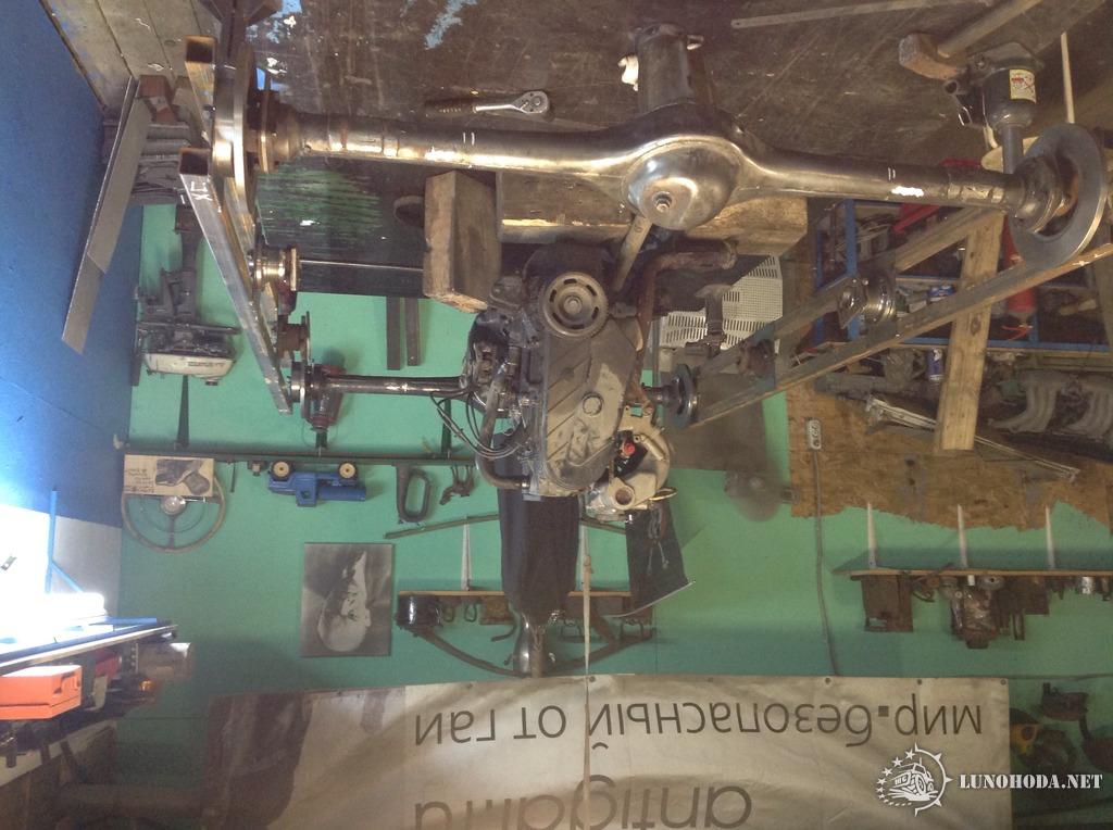

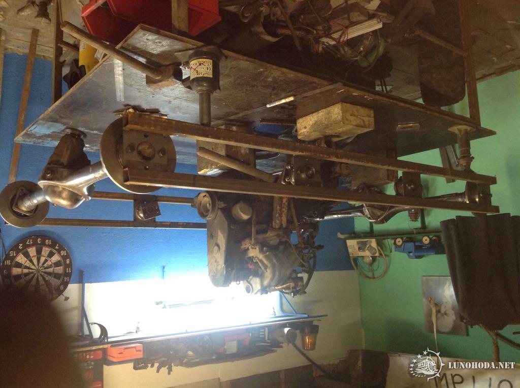

Примеряем пихло.

Даже не знаю где мы сидеть будем, походу большая мотособака получится :))) :))) :)))
