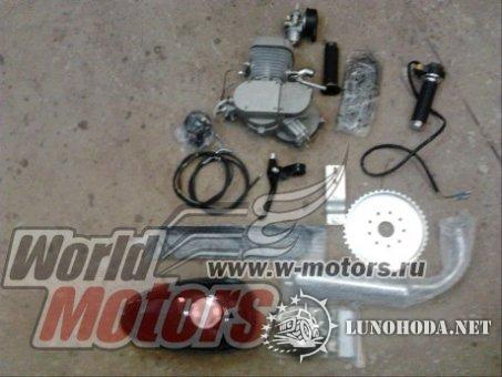

Двигатель максимально упрощенный 80см3, 2 такта, встроенное ручное сцепление, зажигание. с баком и выхлопной 10кг
Рама тонкий алюминий профиль обтянутый стекловолокном с эпоксидкой 5-8кг
колеса пневматики, ступицы под 202 подшипники. 13-18кг (поправьте если не так)
Возможно стоит отказаться от полного привода для снижения массы? С такой массой в особо тяжелых местах проще будет перенести на руках.

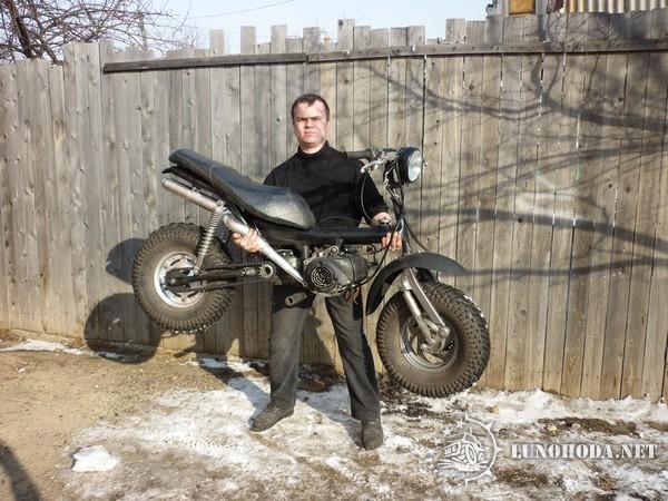

По пластику я темы не заводил, в двух словах не расскажешь. что интересует, диски, облицовка, бензобаки, кузова, кузовные элементы? ))
Красивый у вас мот вышел, душевный...
Конечно 40 кг это чтобы знать к чему стремиться) Но 80 это много.
Место использования - болотистая тундра со скалами.
Мотор хочу найти что нибудь типа 160сс Хонду. А дальше просто надо смотреть где сбросить вес. Очень большой разброс в покрышках по весу.
Ну и естественно если раму сделать экономно то она выиграет в весе.
У вашего бак на сколько литров или это кожух?
Интересует еще по поводу полых дисков-канистр, как в Роконе. Такие кто нибудь делает в РФ?[/img]

Ed. писал(а):Стеклопластиковый диск. Около 2кг. Слева форма, справа диск.
Плюс камера два кг и колесо для экспидиции в 4кг готово )))
мотор как ставят на парапланы, цпг от штиля, 10-12лс вес толи 3 толи 4кг.
это где ж такие моторы чтоб столько весили. Хонда 35 в 1, 3 л.с. для тримера весит 3.5 кг.
а стеклопластиковый диск на 12 дюймов? наскока прочен и скока стоит?

Это бак и облицовка тоже. 6-8 Литров, зависит от рамы, можно около 10 сделать.
Стационарник 160сс и 200сс весят одинаково. 16 Мотор 20 колеса, минимум, .......

Диск для дутыша, не для квадро резины. Около 14 дюймов, достаточно прочный. Можно сделать и 5кг весом, тогда не слабей литья будет, но смысла не вижу.
Отдельно диски продовать, предложений не было, такой вариант не рассматривал.
