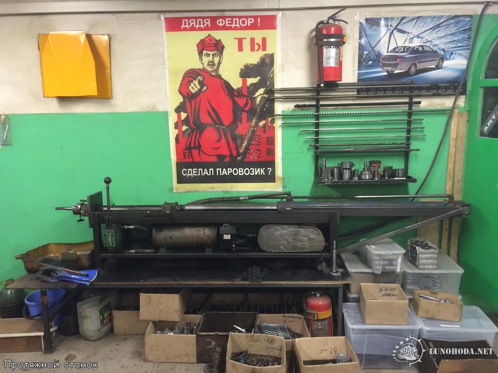

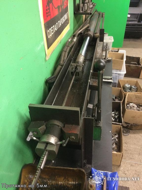

Станок собранный на одном швеллере плюс ножки, подпорки и крепежи...Николый писал(а):а что за станок для протяжки?
Станок сделал низким и установил на лавку, что бы удобнее работать. Да еще одно немаловажное: все станки делаю на резиновых ножках и на высоте, что бы проходили рохли. Таким образом я свободно их переставляю и при ненадобности отвожу в другой бокс на хранение, где стоят такие же станки
Правда когда стал использовать длинные протяжки пришлось заменить гидроцилиндр на длинный и удлинить сам станок. Замки для протяжек универсальный под плоские и под круглые. Маслом смазываю масленкой поливая протяжку на входе, масло стекает в корыто, потом это масло сново переливаю в масленку и сново поливаю...
Оснастку делаю по мере нужды, появилась деталь - появилась оснастка под нее. С самими протяжками немного по-другому, сначала закупил по две на 4; 5; 6;7мм. А уже потом и на 8 и на шести шлицевые Ф25 и Ф20мм.

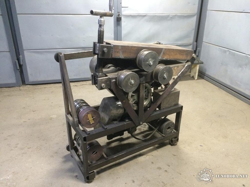

Сегодня как раз нужен был станок для раскатки труб по большому диаметру. Открыли бокс-склад подвели рохли под станок и прикатили на участок. Завтра закончим работу и отвезем его обратно.
Этот станок сделан так, что можно катать кольца не только в вертикальном положении, но и в горизонтальном для ООчень большого диаметра. Для этого у меня на станке сделаны ножки внизу и на боку

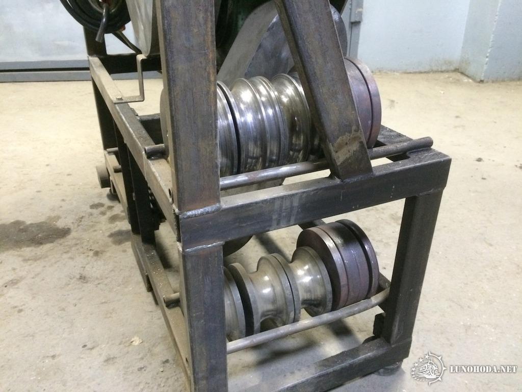

Оснастка так же делается по мере потребности: под круглые трубы, под профильные и под уголки. Управление на выносном пульте, что бы можно было с ним стоять с любой стороны или отходить для правки детали в станке. Кольца для колес из уголка и трубы катаем на нем, а так же детали рам для "МикроБа" и многое другое.
Есть и первый станок с трубами для раскатки листового металла и на нем же можно устанавливать ролики с этого станка, но он громоздкий и его вытаскиваем редко
Оснастка, ролики, находятся на раме станка и всегда там где станок

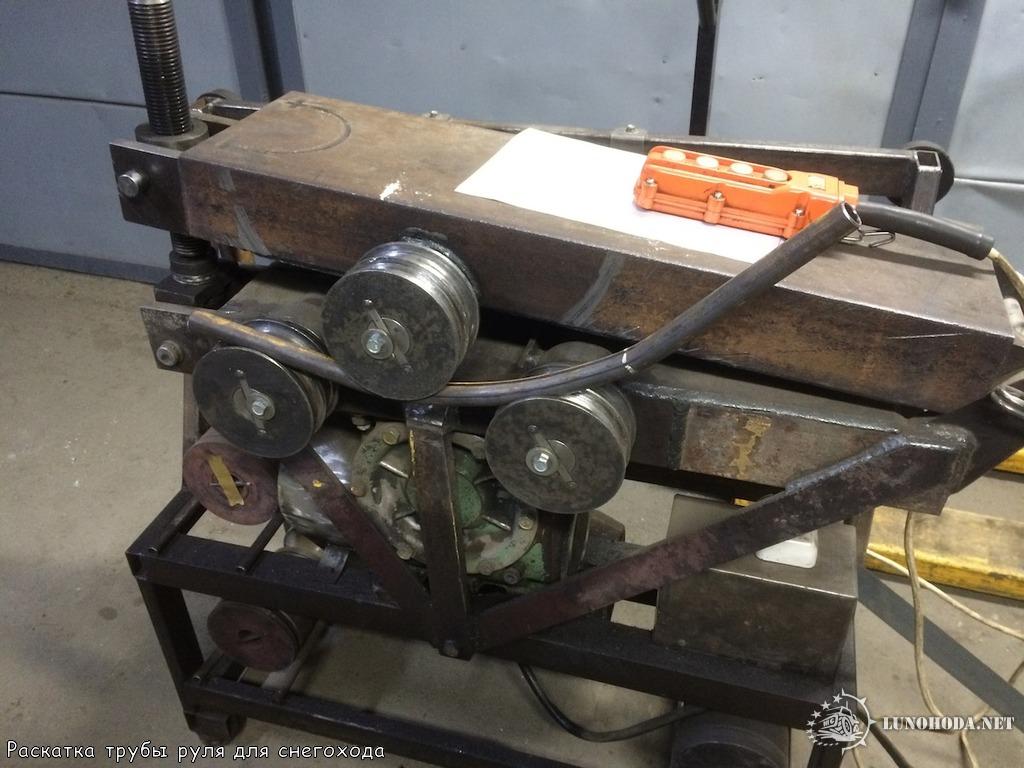

Вот делаем "гнутый" руль для снегохода "Рыбоход" и "ЁРШ"
Завтра уже скатаем из нержавейки кольца для цирка Ф100 и Ф900мм.
