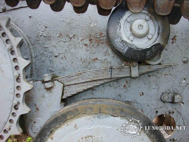

Лично мне нравятся больше четвертьэллептические рессоры - легко жесткость ловить "по-месту" (а с пружинами такой фокус не пройдет) и амортизаторы не нужны (на внутренних катках) за счет внутреннего межлистового трения .

Бандерлогин
ловить можно и амортизаторы с пружинами, закрепив верхнюю часть не жестко к лодке, а на болтах с возможностью регулировки высоты.
типа этого:
А вот Ваша подвеска мне ну очень нравится, понравилась с первого взгляда
много после этого читал про PZ II, сохранил все снимки и чертежи что нашел,
коллеги просят данных об эксплуатации данной подвески, но ничего сказать им не могу - поэтому это пока план "Б".
но пугает сложность в изготовлении (хотя не сильно).
еще больше пугает отсутствие данных о практической работе данной подвески. Данных об экплуатационных характеристиках подвески на пз2 не нашел,
м.б. надо рыть старые книги по танкам вермахта, такой возможности нет.
Да и кроме пз2 не на одном танке или тягаче или вездеходе подобная подвеска не используется, почему? тоже ничего не нашел...
(знаю, что четвертьэлиптическая рессора использовалась не на одном танке - но везде, кроме пз2, только в составе блокированной на два катка подвеской)
Как оно у Вас? Слежу за Вашей темой - давно не писали там.
Испытывали подвеску или пока не дошло?
Если есть данные по подвеске пз2 (м.б. сохранили на компе - скинте плз, буду очень признателен).
типа этого:

Вот тут есть фотки шасси этого танка, держите

Геннадий Хаинов
Я это понимаю - что конструкция достаточно простая.
Она и одновременно крайне надежная - там нечему ломаться.
Удивляет, что с такой простотой и доступностью она не применяется больше нигде. Долько в пз2 и у Бандерлогина
М.б. есть какая то скрытая причина в этом? М.б. есть какой то существенный минус до которого мы не догадались?
