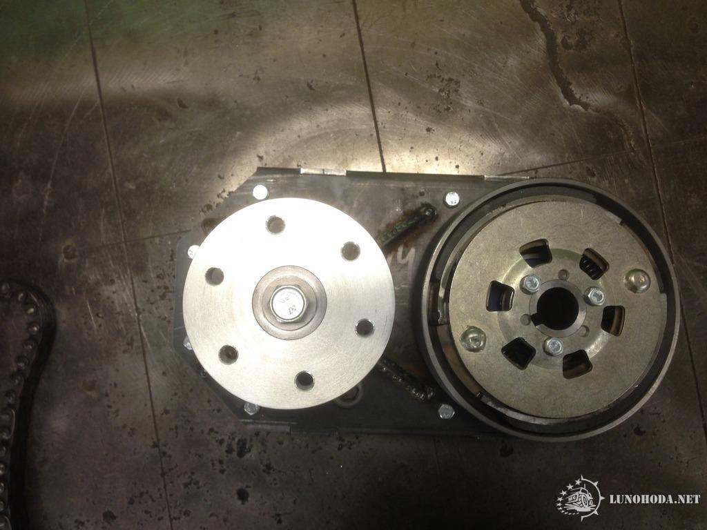

Установлен вал с ведомой шестерней и собрал сцепление с ведущей. Осталось сделать уплотнение для сцепления и склепать нужной длины цепь. Да и конечно выточить ступицу для винта, заготовку уже привезли нужно отпилить в размер и отправить на токарную обработку, затем продернуть шпонпаз и просверлить крепежные отверстия.
Цепь обычно приходит кусками по одному метру.

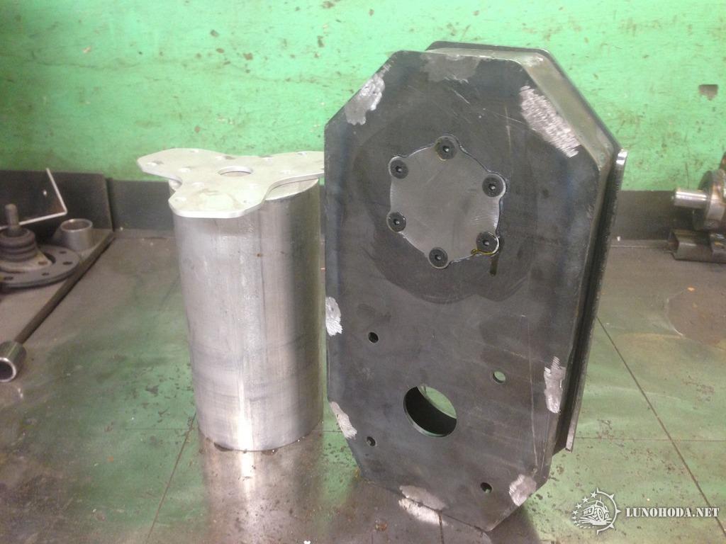

Геннадий SPb писал(а):Не понял... А картер герметичный? Цепь Морзе требует масла...
Корпус герметичный и внутрь заливается масло. На фото видна заливная пробка, она правда расположена не в том месте. Её нужно установить на уровне уровня масла, что бы проверять его, но это был первый ходовой оразец для СВП и не все сразу учли. Хотя просверлить в нужном месте и нарезать резьбу времени много не займет. В последующем уже перенесем на этапе проектирования.
Масло в этом редукторе нужно ровно столько, что бы цепь немного касалась его и растаскивала по всему редуктору.
И еще на этом редукторе не сделано, так это дополнительный упор (растяжка) в верхней части к мотору, что бы снять нагрузку от винта на стенку редуктора

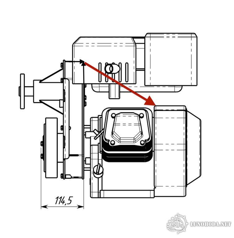

Для этого необходимо иметь присоединительные размеры, можно конечно купить мотор, но лучше для начала чертеж.
Например такой для HONDA GX-670:
