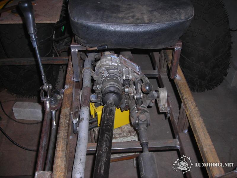

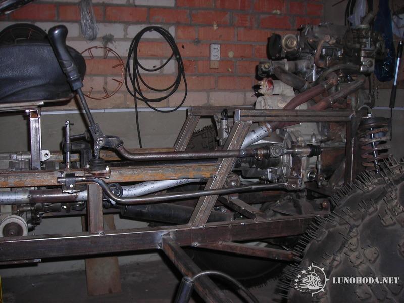

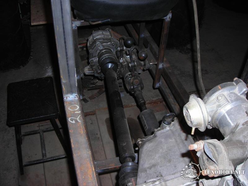

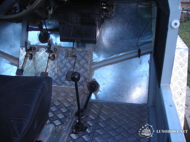

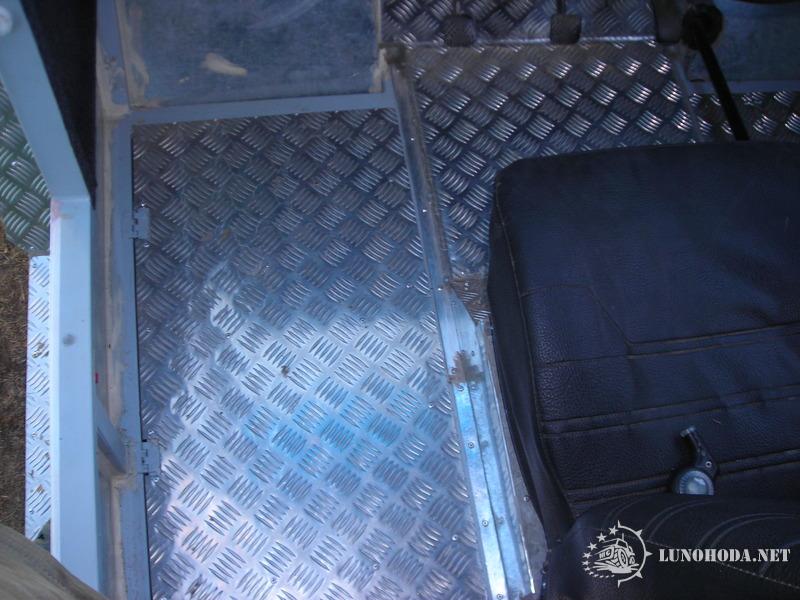

Здравствуйте, можно уточнить расположение рычага относительно середины рамы ? Сам сейчас столкнулся с этой проблемой, как сделать. Строю из НИССАН Марч,та же самая Ока и кулиса почти такая же, только руль справа. Салон будет от него же, думал сделать из двух тросов ручника от волги. Но получается ерунда. Очень хотелось бы ещё вид сверху, если можно.

Дмитрий25 писал(а):Здравствуйте, можно уточнить расположение рычага относительно середины рамы ? Сам сейчас столкнулся с этой проблемой, как сделать. Строю из НИССАН Марч,та же самая Ока и кулиса почти такая же, только руль справа. Салон будет от него же, думал сделать из двух тросов ручника от волги. Но получается ерунда. Очень хотелось бы ещё вид сверху, если можно.
У меня сиденье водителя по центру машины рычаг почти по прямой до каробки впринципе просто и передачи включаются адекватно. Правда передачи включаются в обратную сторону, никак не могу привыкнуть. У тебя будет сложней если руль справа. Может тебе рулевую рейку от восьмерки взять, как у меня, и руль будет с лева и с переключением передачач будет проще и главное не дорого и ремонтопригодно.
