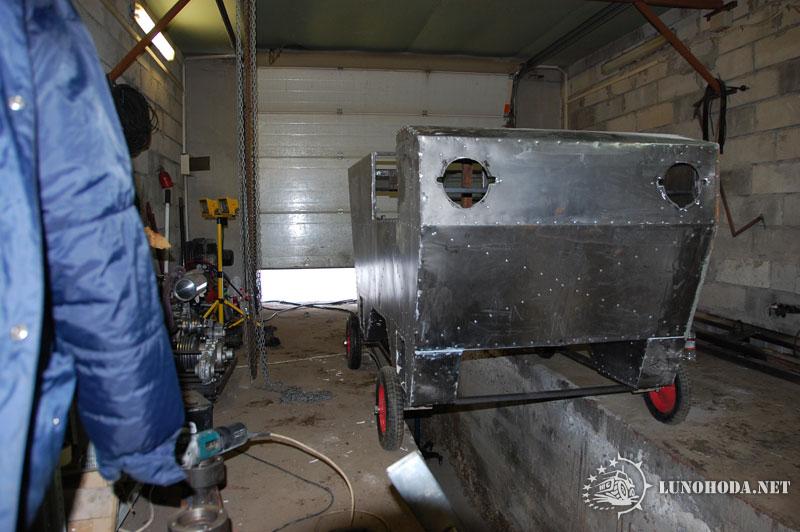

Рекомендация:
Снизу карманы ступиц обварить сплошным швом хотя бы 2 кой, лучше 3 кой. Об камни все пробивается. особенно передние кромки.
Мое мнение:Еще есть такой неоднозначный подход к карманам. У вас раздельные, у меня сплошные . Казалось бы раздельные повышают просвет меж колес, что вроде хорошо, а нет, плохо. При переезде через бревно я падаю на дно кармана и глубоко не надеваюсь на бревно, что облегчает перепрыгивание его следующей осью. У вас бревно пройдет дальше и возможно колесо не сможет через него перебраться.
Там всегда будет вода, от брода, от снега, от дождя, так же всякая смазка и мусор. Бороться с этим не надо, сделать сливные пробки не мения 30 мм диаметре на задних карманах, иногда заежать на крутой склон и сливать по мере накопления.

Самоделкин ПТЗ
А поздняк варить - герметик погорит и вода будет однозначно. А так мож поплаваем чуток
И таки да - мелькала мысль сделать сплошные вкладки в каркас - но я ее не записал и так она и улетела. Но, что радует - в повседневной жизни бревен такого диаметра и камней такого размера шанс встретить - 1 к 1000000, что позволит их объехать без труда. А как в Карелию соберемся - там подумаем
