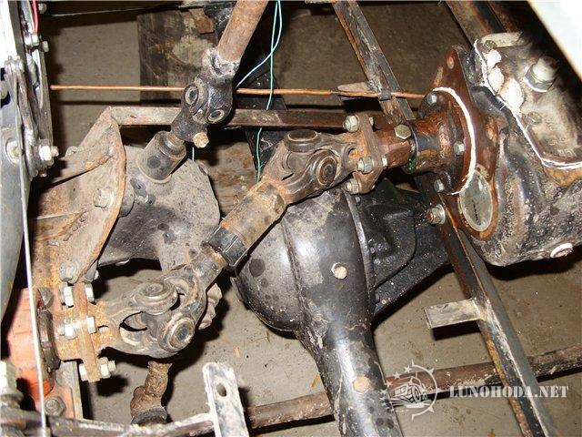

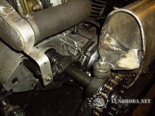

В дополнение к тексту
SRB писал(а):Братья! Как состыковать двиг планеты с москвичевской коробкой
Так было
Так стало от движка
на КПП
так будет

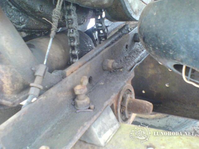

Сообщение Кулибин »
на моем сделано так .

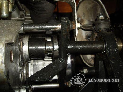

В инете нарыл фотки, для топик стартера..
Оригинал здесь http://www.snowmobile.ru/forum/viewtopi ... &start=525
