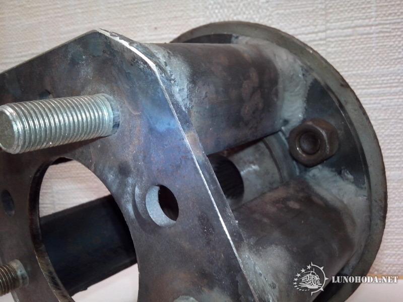

Коллеги, изготовил я первые образцы сварных проставок для НИВЫ 50мм и УАЗ 100мм, УАЗовская на НИВУ тоже подойдет. В целом все достаточно нормально получилось, но надо совершенствовать технологию.
Обе проставки с переходом на 5х120 БМВ, Ровер. Шпильки запрессованы и приварены. УАЗовскую можно переделать на 112,4 Мерседес.
К УАЗовской привернута ступица от НИВЫ, для масштаба.
Ваше мнение по конструкции?

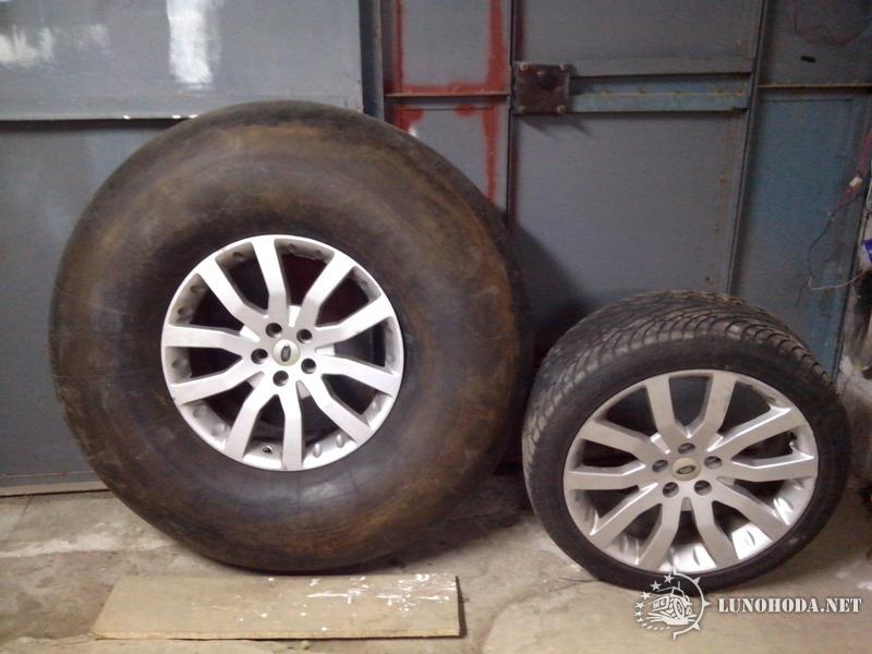

Вот колеса ради которых задуманы проставки, пока одета камера, она повторяет размеры ободрышей 14-20 (370-508)
А вот нива на дисках R20.
