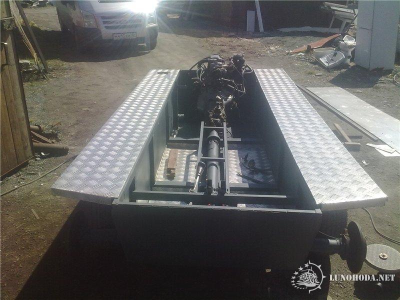

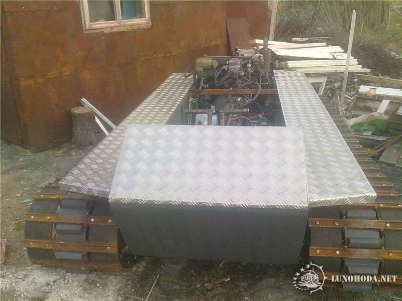

Сообщение Васян »
Накопилось много информации, из гаража не вылезаю
"Бродяга" обрел много интересных вещей,
появились крылья
И даже мордочка и встал на гуси

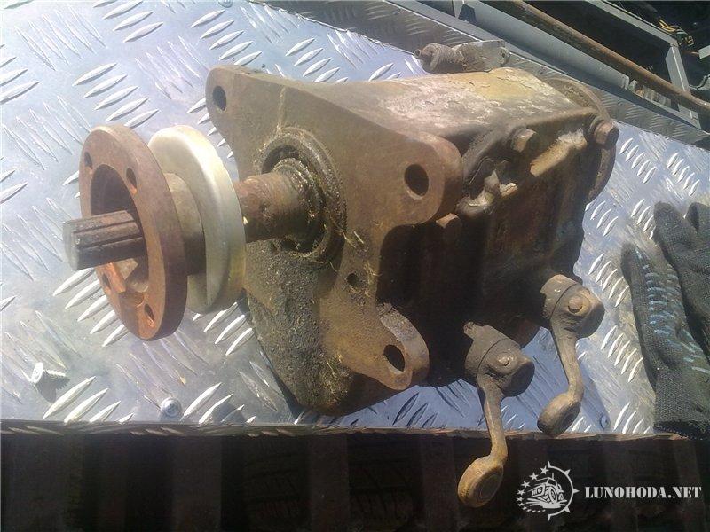

Сообщение Васян »
По поводу понижайки, есть раздатка и есть
чугунная кпп от горбатого москвича, что лучше?
Но на первичном нет шлицов, если только фланец на сварку

Сообщение gromoverjetc »
Я бы рекомендовал раздатку. Узел ответственный и сложно чинится в болоте....

Раздатка нашла свое место

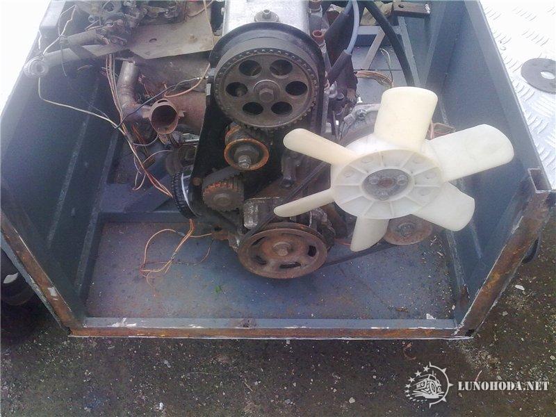

Сообщение Васян »
Решил поставить вентилятор от классики на
постоянный обдув, думаю хуже не будет

Сообщение Самоделкин ПТЗ »
Да, забавно вышло :) , я тоже сегодня слепил такой вентик.

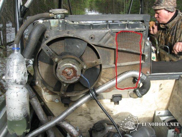

Они( эл. вент.) меня за прошлое лето уже достали. Как жара так кипим, нагрузку не дать. У меня в различных вариантах расположения радиаторов и 2х вент. толку не получилось добится. Хоть большой радиатор, хоть 2 вент. всеравно закипает, рано или поздно.
ВОт даже установленый без затенения радиатор 2105 всеравно кипит:
http://lunohoda.net/forum/viewtopic.php ... &start=270

Сообщение Stac »
Самоделкин ПТЗ писал(а):Они( эл. вент.) меня за прошлое лето уже достали. Как жара так кипим, нагрузку не дать. У меня в различных вариантах расположения радиаторов и 2х вент. толку не получилось добится. Хоть большой радиатор, хоть 2 вент. всеравно закипает, рано или поздно.
Радиатор в твоём варианте, рассчитан на установку спереди и постоянный обдув набегающим потоком, а вентилятор - типа как аварийный обдув! Поэтому диффузор занимает только ЧАСТЬ радиатора. Уже разжовано-пережовано, что для наших условий диффузор должен занимать ВСЮ ПЛОЩАДЬ радиатора!!! Тогда электро вентилятор, а лучше два - один на постоянный обдув, второй от датчика спасут положение... (естественно при достаточной площади радиатора).

Сообщение Konservator »
Самоделкин ПТЗ
Stac абсолютно прав.
У тебя кусок площади вообще выключен из работы и практически бесполезен
А вентилятор большую часть воздуха гоняет не через радиатор, а через эту щель, т.к. соты радиатора имеют приличное сопротивление проходу воздуха, и он пойдёт в любую дырочку, если она есть, но не через радиатор...

Васян писал(а):Решил поставить вентилятор от классики на
Покажи крепление пожалуйста,надыбал волговский радиатор,может впридачу и механику такую тоже поставить

gromoverjetc
Модератор Гусеничного раздела
Сообщения: 1298
На фото выше - патрубки радиатора удлиннены, причем довольно сильно. Удлинены трубками меньшего сечения, да еще и гофрированными. Это тоже может быть причиной перегрева.
