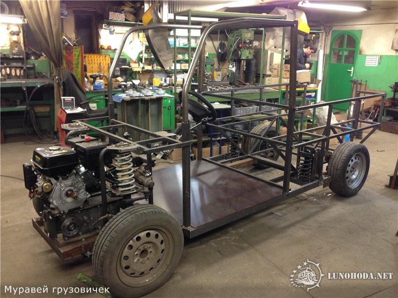

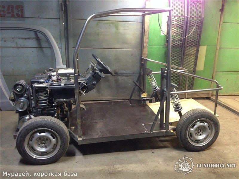

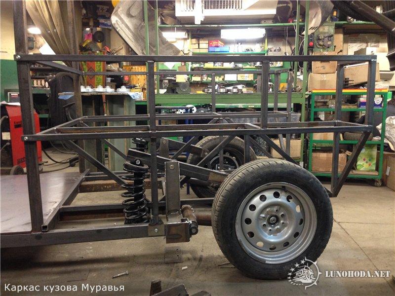

Вот как выглядит скелет Муравья, у грузового и короткого варианта полностью одинаковые передние части до задней стойки кабины, а вот после нее уже начинаются различия.
Грузовой Муравей
Каркас кузова
Короткая база, двухмесный
Один из первых выездов, на этом варианте еще небыло вариатора, а стояло только центробежное сцепление и привод ремнем на редуктор

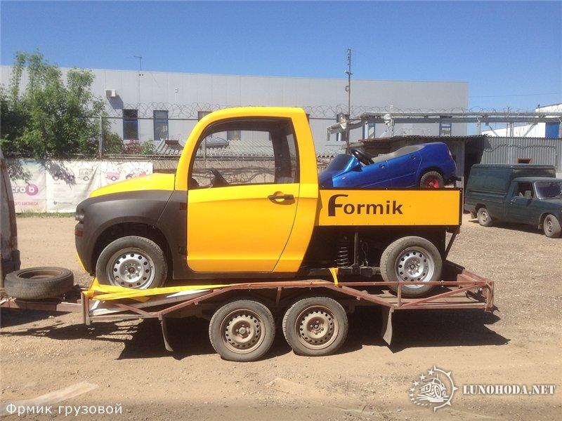

Вот как выглядит этот проект перед отправкой в Самару на выставку:
Polk
В Питер фургончик продавали?
Polk
Сообщения: 651
Зарегистрирован: 30 май 2011, 19:33
Откуда: Тольятти
Сообщение Polk »
lunatik писал(а):Polk
Нет его только сделали и он пока в единственном образце :)
