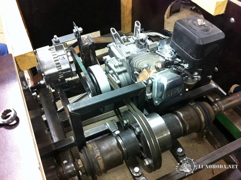

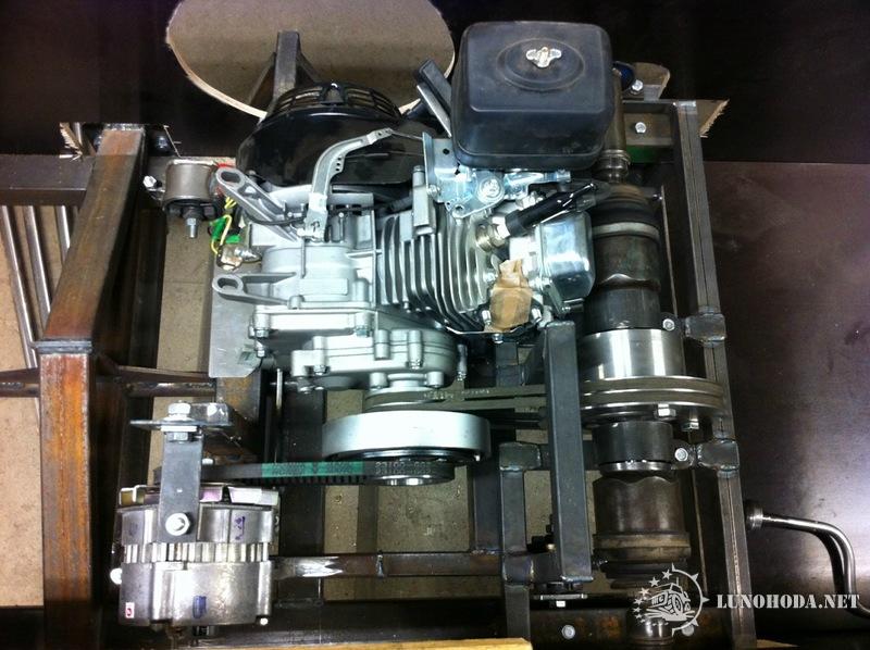

Сейчас он в разработке для универсального использования. Те которые я делаю, пока, они все предназначены для моих машинок и адаптированы под трансмиссию. Вариатор для проекта Муравей имеет на ведущем ручьи для подключения генератора ВАЗ 2110, а ведомый ставиться на центробежное сцепление, которое в свою очередь стоит на понижающем редукторе с реверсом и диференциалом. Получилась трансмиссия как у скутера, работает хорошо и можно настраивать вариатор и сцепление по оборотам.
О конструктиве сделаю подборку и напишу, а пока посмотрите что уже есть:
Цифровая версия
Первый вариант из переработанного Китайского:
Первый запуск, правда направление кулачков перепутали и ремень прослабляестся при старте, все потом исправили
Первые испытания ведущего вариатора, нижний пока Китайский:
А это уже полностью свой, у него уже нет кулачков, как на снегоходовских, а есть спираль по которой раскрывается нижний вариатор, как на скутерах. Спираль позволяет ехать накатом, а кулачки торможение мотором при сбросе газа.

Вариатор - это автоматическая коробка передач (точнее беступенчатая)
Сдесь ничего не говорится о сцеплении, на снегоходах в индивидуальном пользовании трогаться за счет пробуксовки ремня ничего страшного нет, а вот в профессиональном использовании такого "сцепления" сомнительно по ресурсу. И в теплое время, когда на улице плюс 30, а под капотом все 80.
Мотблоки используют такую схему при натяжении ремня он пробуксовывает и трогается. Но и производители такой техники пробовали поменять такой вариант на центробежное сцепление, результат очевиден - за сезон работ менялось три ремня, а сцепление осталось работоспособным.

При равных условиях эксплуатации и расчете как расходными материалами является ремень и накладки, сцепление даст большую фору ремню. А вот если объединить эти два элемента можно получить долговечную и работающую трансмиссию.
Когда вариатор не размыкается, для пробуксовки для трогания, то ремень работает как обычный клиноременный. В производстве такая передача работает годами по восемь часов в сутки.
Но вернемся к центробежному сцеплению в трансмиссии со сложной кинематикой, я имею введу когда необходимо, что бы работал генератор и работала трансмиссия после сцепления. Такая трансмиссия была у меня на парковых паровозиках. На нем сцепление имет два приводных шкива: первый вращается сразу с колен валом и приводит в работу генератор, второй работает после срабатвания сцепления и запускает трансмиссию и конечно колеса. Сначало дифференциал, а потом через цепную передачу на каждое колесо отдельно.

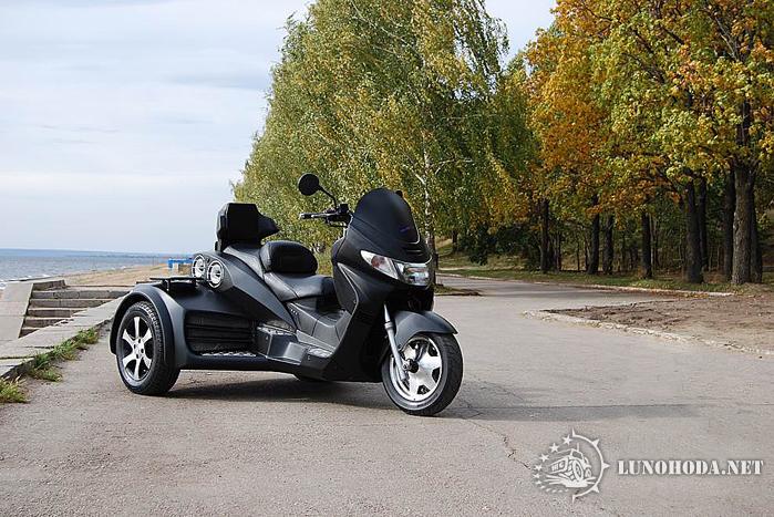

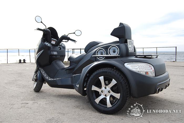

Конечно есть.новичок писал(а):на нем есть номер. т.е. он офиц. зарег. и можно на нем гонять по дорогам? Если не секрет то какая его цена?Polk писал(а):Этот трайк делался из 400-кубового скутерадля фирмы "М-5"
Это был скутер поставленный на учет, потом мы его взорвали, потом собрали, потом облепили пластилином, потом сняли матрицы и Т.Д. в конце концов получили это. Задние фонари от какого то Пежо.
Машина делелась индивидуально для заказчика, цена АХОВАЯ, работа разовая.

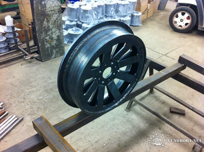

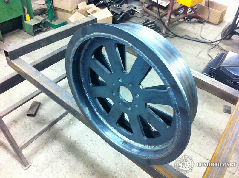

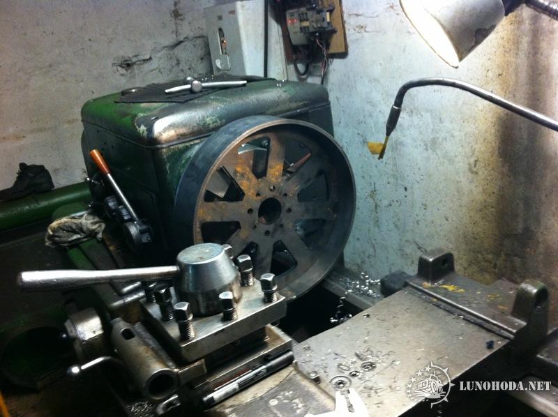

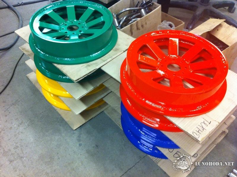

Сделалchudotxt писал(а):Polk
Вопрос не совсем в тему, где взяли колёса с ребордой?
Я здесь публику только свои самоделки
«Колеса для паровоза» на Яндекс.Фотках
На минимашинки "ПЛЕЕР" я тоже делаю полностью самодельные диски.
