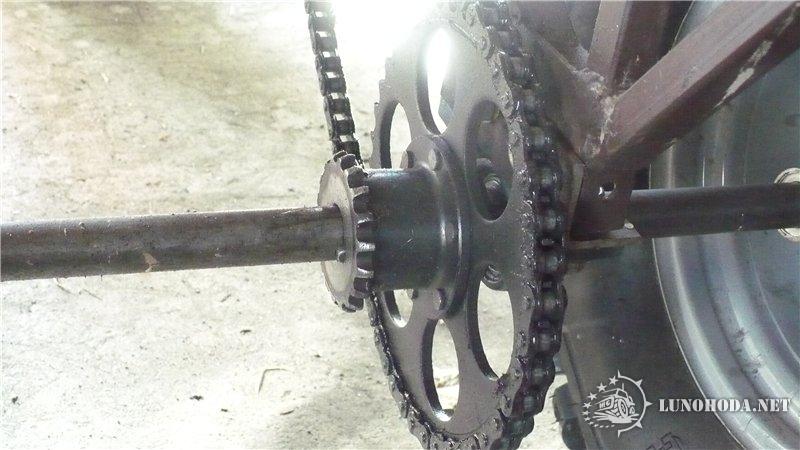

Изображение Ступица ходит по шпонке.

RL=http://www.radikal.ru]Изображение[/URL] Вал в сборе. Звездочки сидят на шпонках.

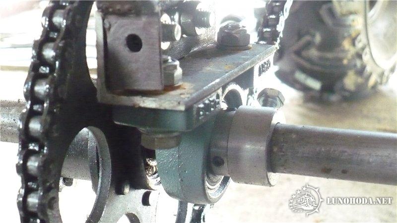

Звезда крепится на ступице. С правой стороны звездочки, подшипник.
URL=http://www.radikal.ru]Изображение[/URL]

Крепление подшипника к раме через уголок.На уголке прорези для натяжки цепи. Изображение

А из чего ось? Непохоже,что её точили.
