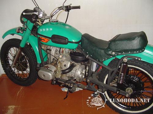

рама под высокого человека, мне неудобно. под свой рост я с прогибом делаю. там нормально.
на мотоцикле- 2 года на урале без коляски.

Урал моментом научил осторожности
это он
http://fotki.yandex.ru/users/dvbaxmetiev/view/747036/
http://fotki.yandex.ru/users/dvbaxmetiev/view/747037/
