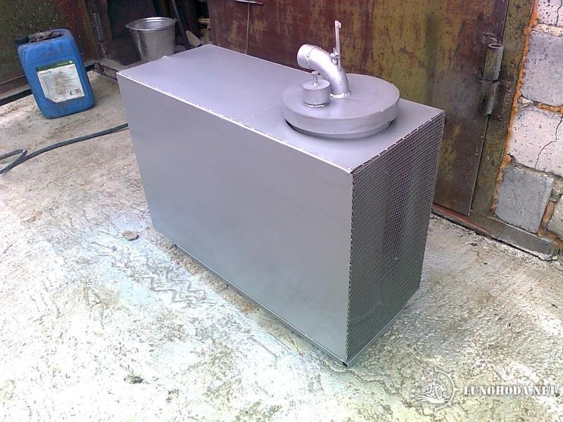

вот подобный образец с пошаговой сборки, только здесь в виде разборки (то есть начинать собирать надо с хвоста)
лень это двигатель прогресса, например мне лень переделывать.
По этому правильно,всерьёз, и на долго.
Или никак.

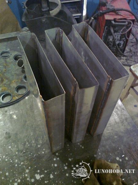

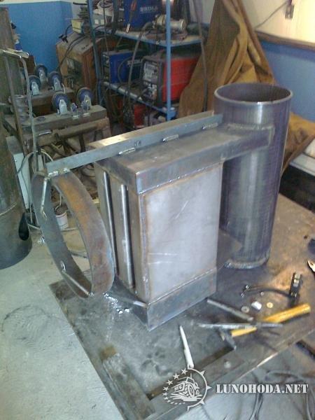

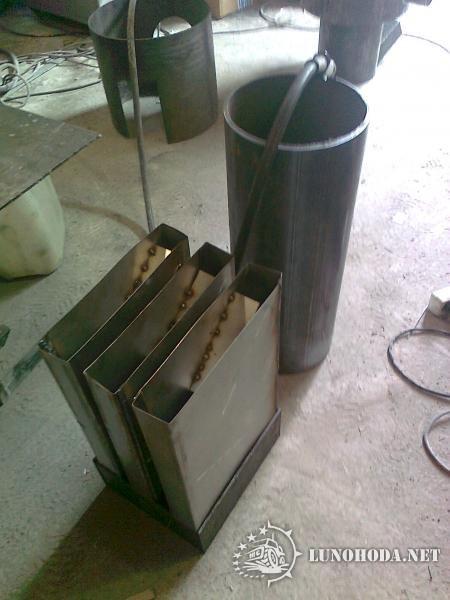

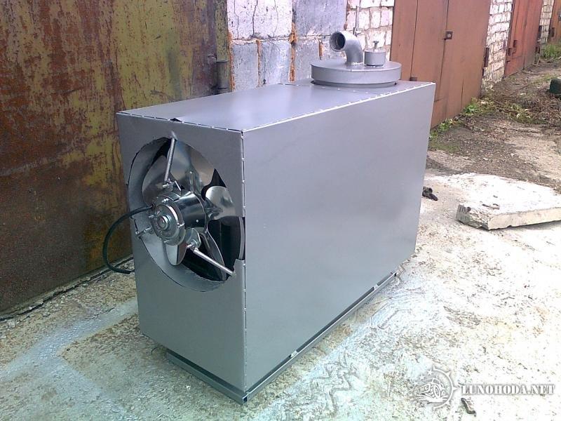

Занимательно ! Я тоже от этой схемы отталкивался. Но у моей конструкции 4 дипломата в теплообменнике и Лючек для розжига и чистки, с чашкой.

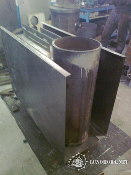

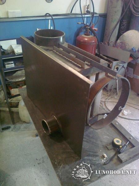

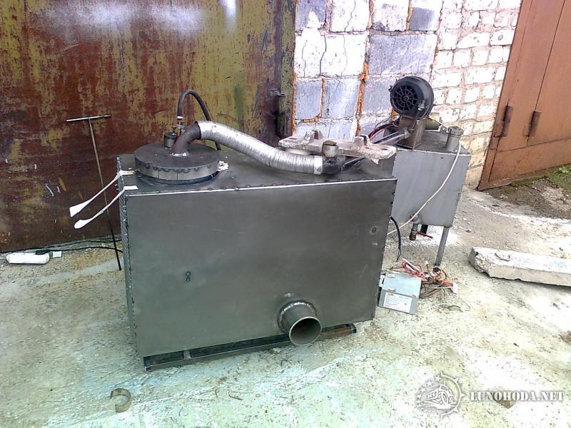

Размеры, по сути произвольные. Труба основная диаметр от 270 мм до 300 мм. Можно балон от пропана использовать. Труба надува, от 40- до 108 мм. какая под рукой. Теполообменник тоже произвольный, как нравиться. чет не пойму как тут фото и рисунки вставить...

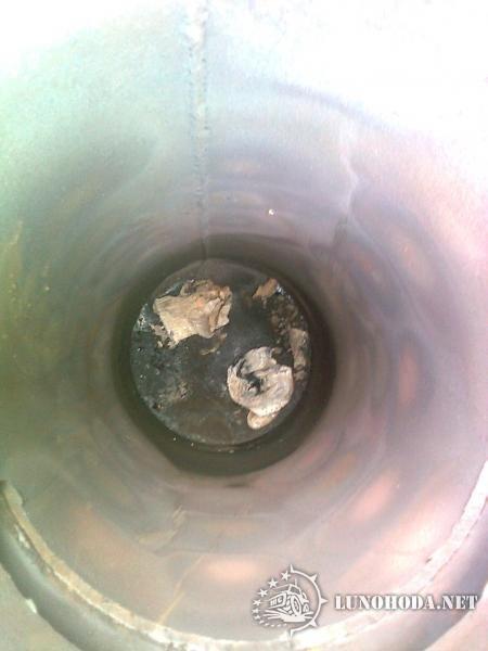

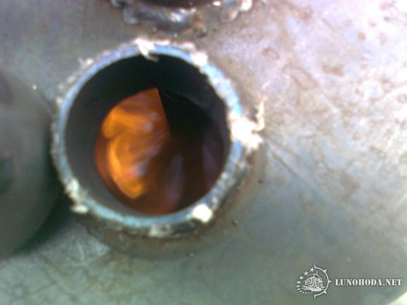

Труба инжекторная от торца до донышка чаши 7 см. чаша диаметром 219 мм. (просто кусок 219 трбы используйте с заваренным отним торцом. ) Высота чаши 8 см. отверстий около 75 штук диаметром 3 мм. на инжекторной трубе. Первый ряд в 1 см от торца 14- 20 штук. Остальные распределите на пяти рядах в 4 см. друг от друга между любыми из рядов. В чаше вырез сантимера три высотой и шириной сантиметров 10 чтобы когда засовываешь её она не упиралась в инжекторную тоубу.
Если что спрашивайте охотно отвечу.
