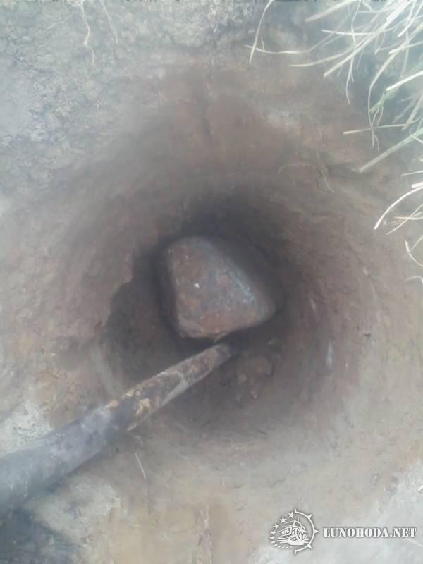

Отвечаю без цитат.порой глина на столько плотная что веса каретка не хватает а когда залезешь на неё то шнек начинает щабуривать постепенно. Ниже 190 не бурил. Камни ( размером см.20>) с глубины 150 см. ковырять ломом уже довольно трудно. Не будите же вы при обустройстве шурфов для свайного фундамента покупать коронки, тут выручает только Русский Лом и хорошая! Физическая подготовка. Все касается моего грунта. Я позже покажу фото сколькои каких камней я вытащил сегодня с утра с одного шурфа. А вот с водой у меня проблемы и как бы хочется пробурить скважину , вроде с 22 м. Есть не чистая вода. Так что буду рад если расскажите как били болотом камень или как бурили коронкой. [:})

Этот камень я еле вытащил двумя руками а под ним ещё 4! Чуть меньше.
