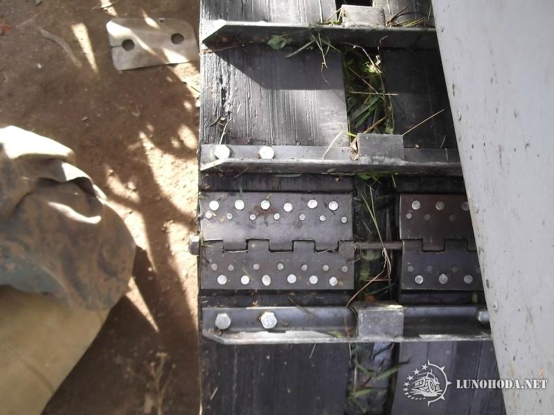

http://fotki.yandex.ru/users/mr-ulanow/view/1097797/
Надо делать замок,пальчик вытащил и всё.Работает почти год,износа нет.Натяжителем даже не пользуюсь.

по поводу стыковки гусеницы, что то нет доверия, так как палец либо может сломать и износ наверно, конечно смотря как ездить. спорить с этим не буду. за помощь в строительстве спасибо :)

artyom
Износа никакого,палец из торсиона регулятора задних тормозов классики,и пробегу немерено,если каждую неделю под сорок км.по лесу.
А сами петли из чего?

улан
что за торсион регулятора задних тормозов, подскажите

Сообщение улан »
artyom
Кочерга прикручена хомутиками к салону,один конец к мосту,другой к регулятору давления задних тормозов.Железка очень крепкая Ф 8мм.
