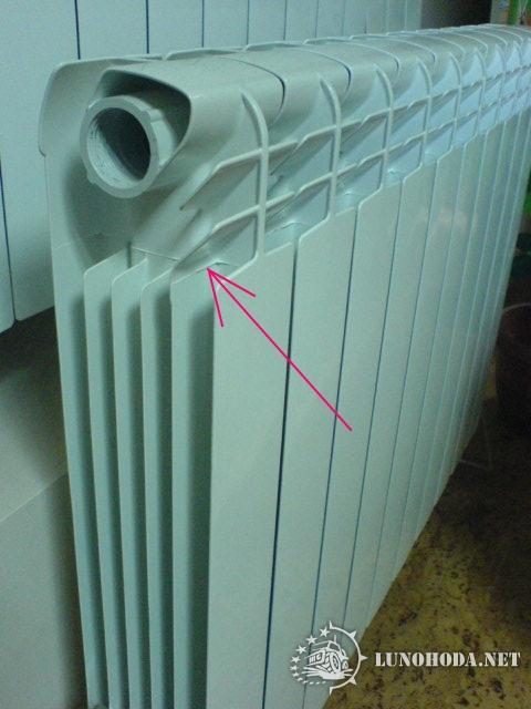

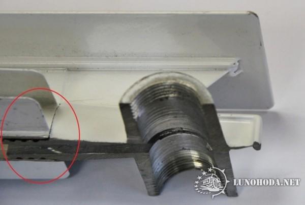

новичок писал(а): :shock: ни фига себе. и как это узнать что он китайский?
в магазине обычно написано что Китай
вот в этих местах они склеены, можно нажать на стык и если склеены то должно разойтись

mobilru писал(а):http://www.pipeman.ru/sovet/3
а откуда известно что они склеены на клей? у меня такие дома, сам ставил, четвертый год отлично работают, просто рабочее давление больше 2 кг не давать и все будет хорошо. как бюджетный вариант для частного дома, в квартиру с централизованым отоплением не пойдет
