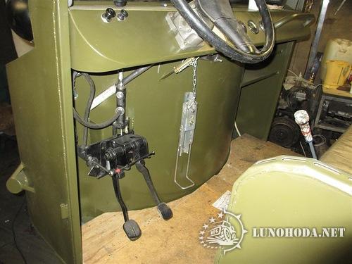

Здравствуйте, большое спасибо за присутствие и участие.

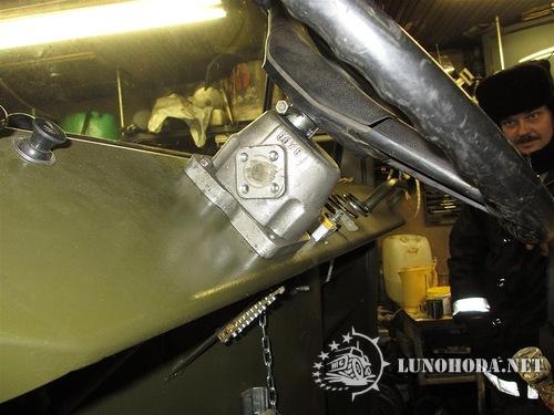

А далее - место водителя.
Что бы попасть в рулевую схему надо было изменить вращение рулевого вала на обратное - это редуктор на базе НШ под рулем.

Видимо мы еще много увидим нестандартных решений :shock:

viktor D писал(а):это редуктор на базе НШ под рулем.
:roll:
tixoxod-4x4
Сообщения: 1261
Сообщение tixoxod-4x4 »
Скорее не редуктор( у нш шестеренок две и на обоих одинаковое количество зубов) а крепеж баранки
Arbuzzz
Сообщения: 90
Зарегистрирован: 26 дек 2009, 16:10
Откуда: Замкадыш
Сообщение Arbuzzz »
tixoxod-4x4
это реверс-редуктор :)
Сообщения: 18701
tixoxod-4x4 писал(а):Скорее не редуктор( у нш шестеренок две и на обоих одинаковое количество зубов) а крепеж баранки
они двух зайцев убили-и крепеж баранки и направление вращения изменили :)))

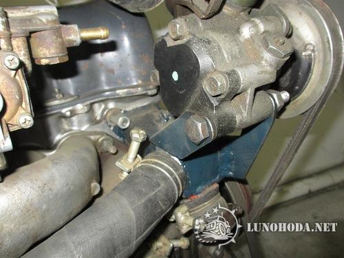

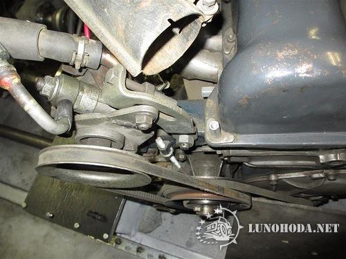

Пламенное сердце МЕГА - РИКШИ мотор ВАЗ с коробой Москвич2141.
Расположен в задней герметичной половине кузова.

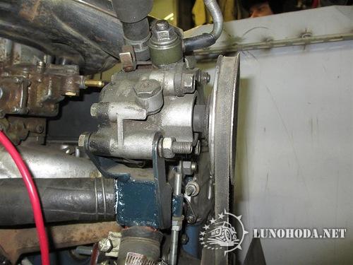

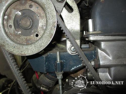

Насос гидроусилителя.
Синяя деталь под насосом водяной патрубок.

я мало что понял, но мотор по ДИАГОНАЛИ это сильно

viktor D
Моторный отсек по размеру ближе к Машинному отделению

Копай
согласен - ЯМЗ-238 так и просится :roll:
Сообщения: 18701
Копай писал(а):Моторный отсек по размеру ближе к Машинному отделению
а я думал что только у меня такое ощущение создалось
