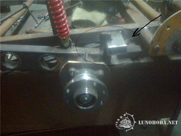

Может из той же ПНД упоры сделать??
Металл по металлу вызывает сомнения по поводу долговечности.
Шечки из пнд(или другого материала) можно будет как колодки менять.

Alekseevich52 писал(а):Изображение
Была такая мысль :oops: [:})
