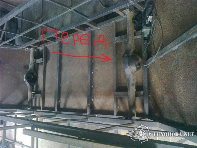

Всетаки передний мост надо перевернуть? Или таки задний?

На фото оба моста одинаково стоят. Соедини карданом и оба будут ехать в перёд или назад, а дальше определяй в какую сторону будет у тебя с коробки выход крутится :)

Я передний переворачивал.

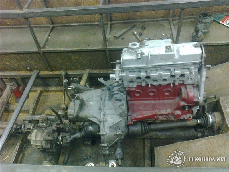

кулибин64 писал(а):
В этом то и загвоздка, мне уже хочется корыто сварить, а для этого надо понять какой мост как поставить. И я правда что-то засомневался. Вроде направления вращения правильные, но вдруг я что-то недопонимаю.... придется потом переделывать основу всего, а этого хочется избежать :(

кулибин64 писал(а):
Homs писал(а):Это, стыдно конечно спрашивать, но вчера в гараже впал в ступор.
Трансмиссия у меня ДВС Ока, коробка ока, раздатка нива и два моста жигули.
Какой из мостов надо перевернуть что-бы оно ехало вперед там где перед, передний или задний?
Помоему ничего не надо :)
Совершенно верно: ничего переворачивать не надо.
Homs, шрус на выходе из коробки Оки и крестовина на раздатке (судя по фотографии) имеют критический угол наклона. Сдается мне, что жизнь из будет очень коротка... Обрати на это внимание.

Интересно как же у меня вездеход ездит?!!! Фото моего, что он перевернут мало? Вот фото ПЕРЕДНЕГО МОСТА Remix59 я делал по его схеме.
А теперь внимательно посмотрите на фото и скажите перевернут мост или нет? :twisted: :twisted: :twisted:

Тогда получается и задний перевёрнут. :)

кулибин64 писал(а):Скорпион
Да! :yahoo: Вот он.
Но это при такой схеме.
А если не переворачивать , то будет 4 скорости назад и одна вперед! :)))

Можно тогда и двигатель развернуто на 180 градусов и будет как положено 4 в перёд и 1 назад :))) :))) :)))
Ну....да . :( Можно. Об этом я не подумал. :oops: Это движек вперед тогда ставить. Интересненько! [:})

Что то я ступил с этими мостами! Запутался совсем! Сори! [:}) Я с самого начала написал не так,и пошло поехало. [:}) Вообщем так если схема будет такой как на фото ниже,значит надо переворачивать оба моста. :ok:

Ответ прост: двигатель спереди - мосты стоят штатно, двигатель сзади - мосты (ОБА) развернуты.
