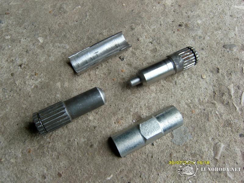

Строительство переломки пусть и медленно, но продолжается. Вопрос уменьшения базы вездехода решил путем укорачивания каждой
полуоси на 7.5 см. Итого базу передней тележки удалось уменьшить на 15
сантиметров, а всего вездехода на тридцать. Для удобства входа-выхода сделал откидные сидения и откидной руль.
Короткие полуоси изготовил так. Для соединения обрезков полуоси 1111
использовал трубку рулевой трапеции 2108. После высверливания ниток резьбы она точно подошла по диаметру. Работать будет?
