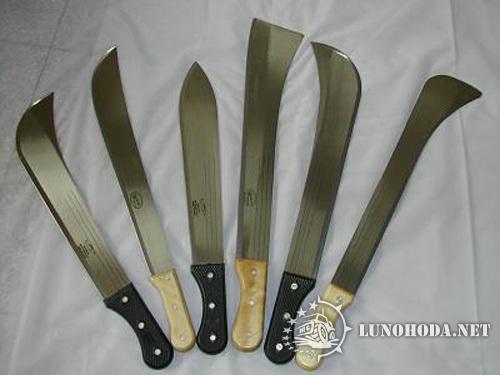

Накануне появления этой темы , как раз задумался о том , чем было бы удобно прорубать буранник. Кто ездил зимой , тот поймет. Топором так намахаешся , что рук не чуешь. Сначала подумал о мачете , но потом вспомнил , что есть такая штука как КУХРИ. У кого нибудь есть опыт использования этой кухри ? Меня она заинтересовала тем , что изогнутое вперед лезвие не позволит стволу деревца отпрянуть вперед , а наоборот притянет.

Eugene писал(а):Накануне появления этой темы , как раз задумался о том , чем было бы удобно прорубать буранник. Кто ездил зимой , тот поймет. Топором так намахаешся , что рук не чуешь. Сначала подумал о мачете , но потом вспомнил , что есть такая штука как КУХРИ. У кого нибудь есть опыт использования этой кухри ? Меня она заинтересовала тем , что изогнутое вперед лезвие не позволит стволу деревца отпрянуть вперед , а наоборот притянет.
Когда-то для расчистки начинающих зарастать квартальных просек использовали с отцом очень похожее на крайний правый, только рукоять была длиннее, чтоб можно было двумя руками взяться в случае необходимости.
Мачете и как вариант кхукри предназначены для рубки зелёного дерева. Уж лучше пилкой. (мнение эксперта из охотничьего журнала) Мой топор из сообщения весит 700гр.
Насчет кухри не знаю, не пользовался. Мачете - вещь может и экзотическая, но удобная (есть в хозяйстве - одно Трамонтина покупная, другое с Анголы приехало). Правильное топорище делают так . Из березы. Желательно срубленной зимой в морозы. Брать от корня (там древесина плотней). Брать свилеватую. Колоть на плашки (заготовки). Сушить в темном сухом месте при обычной температуре(не в тепле - само должно сохнуть). Зимой плашки положил- летом начинай топорище делать. Клинья ставить деревянные (дуб, бук ) не по оси симметрии, а наискосок. Это - по дедовским технологиям.
