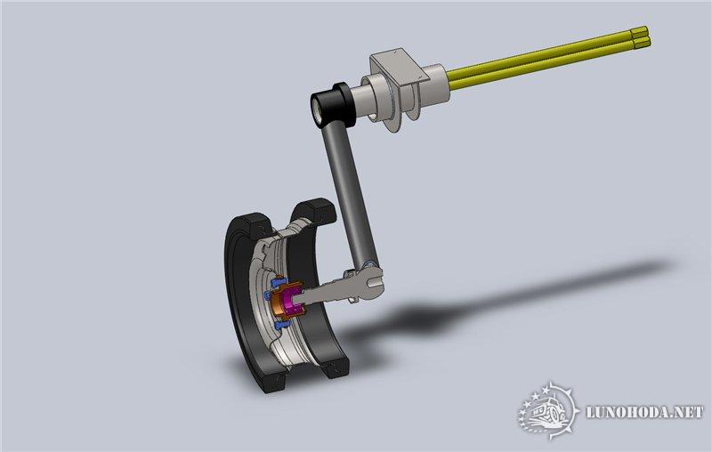

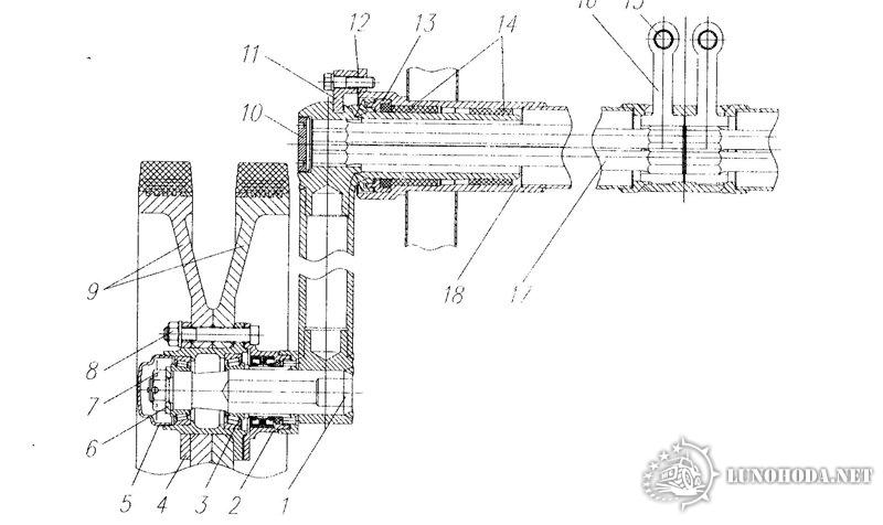

Конструкция торсионно-балансирного узла будет такая;
В принципе ничего нового такая схема часто используется;
Балансиры наверно есть смысл купить готовые, благо есть выбор и торсионы тоже;
URL=http://radikal.ru/fp/05ff1b5b40d9407293ef18828c967545]Изображение[/URL]

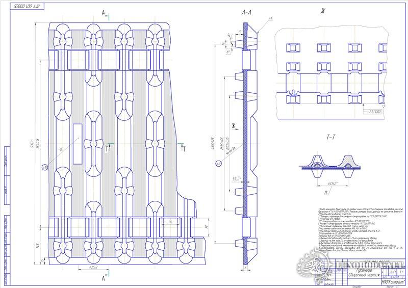

Гусеницу буду использовать от снегохода Тайга.
Усиленную металлокордом и увеличенной длинны.

Некоторое количество мыслей.
По торсионам - на фото ты их уже сделал, или просто фотки? Поскольку тебе не нужна плавучесть, обрати внимание на готовые торсионные балки от прицепов. Я в свое время рассматривал такой вариант. Потребуется удлинять рычаг, но все остальное - уже готовое, просто прикрутить на болты к раме. Я отказался, так как эти балки хреново сочетаются с герметичным корпусом.
По поводу гусениц тайга - как собираешься удерживать от бокового смещения? Мелкие внутренние недозубчики гусеницу не удержат, даже на твердых катках. Стоит гусенице наехать на неровность, одна ее сторона опустится а зубчики будут в воздухе.
Тебе нужно или прикручивать к гусенице самодельные клыки, или брать гусеницу итлан. Да, она поуже, но снеговездеход итлан ползает довольно бодро...
По поводу гидропривода - какие агрегаты планируешь использовать? Имей в виду, что с агрегатами постоянного объема у тебя получится трактор. Скорость будет никакая. Я напоролся в свое время. Нужны либо агрегаты управляемого объема, либо кпп после гидромотора, что есть бред... Обычный гидромотор имеет максимальный крутящий момент и максимальные обороты. Момент задается давлением, которое вверх особо не загонишь. Макс обороты задаются расходом жидкости. Если мотор перекручивать по оборотам - то кпд резко падает, тк растет сопротивление потоку. Также появляются проблемы с кавитацией и перегревом жидкости.

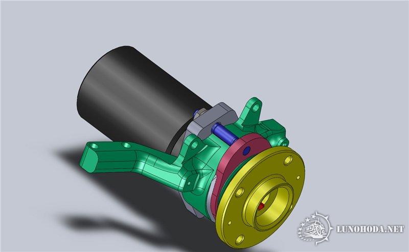

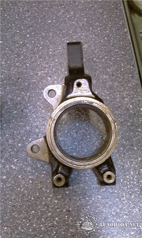

Привод гусеницы будет выполнен в такой виде:
В кулак ВАЗ 2109 интегрируется гидромотр.
Будте добрее и вам повезет.
aksi
Сообщения: 346
Зарегистрирован: 13 янв 2011, 22:51

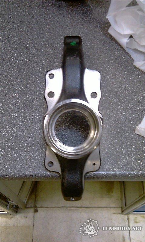

Сообщение aksi »
Кулак от ВАЗ 2109 мне больше понравился, хотя можно попробовать и от НИВЫ.
gromoverjetc
Модератор Гусеничного раздела
Сообщения: 1298
Сообщение gromoverjetc »
Нивский кулак - гуано. Была у меня нива. Подшипники зазор не держат. раз в пять тыщ регулировать обязательно. Иначе рассыпается. Народ тюнит нивские кулаки, растачивая их под ивековские подшипники.
мотор на картинке со ступицей - это с реального агрегата срисован?

gromoverjetc
В нивовский кулак подходят два 108 подшипника,между ними втулка 29мм.и два колечка под подшипники по 4мм.Ходят третий год. :)

gromoverjetc писал(а): мотор на картинке со ступицей - это с реального агрегата срисован?
Почему сразу срисован? Разработан и спроектирован.

Срисован - имелось в виду, что на картинке гидромотор соответствует реальному агрегату. Если соответствует - то интересно какому.

gromoverjetc писал(а):Срисован - имелось в виду, что на картинке гидромотор соответствует реальному агрегату. Если соответствует - то интересно какому.
Предварительно рассматривается импортный героторный мотор.
Посадочное исполнение у них у всех одинаковое, а вот характеристики разные и их надо подбирать.

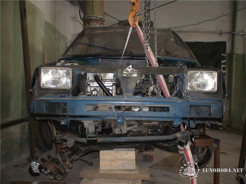

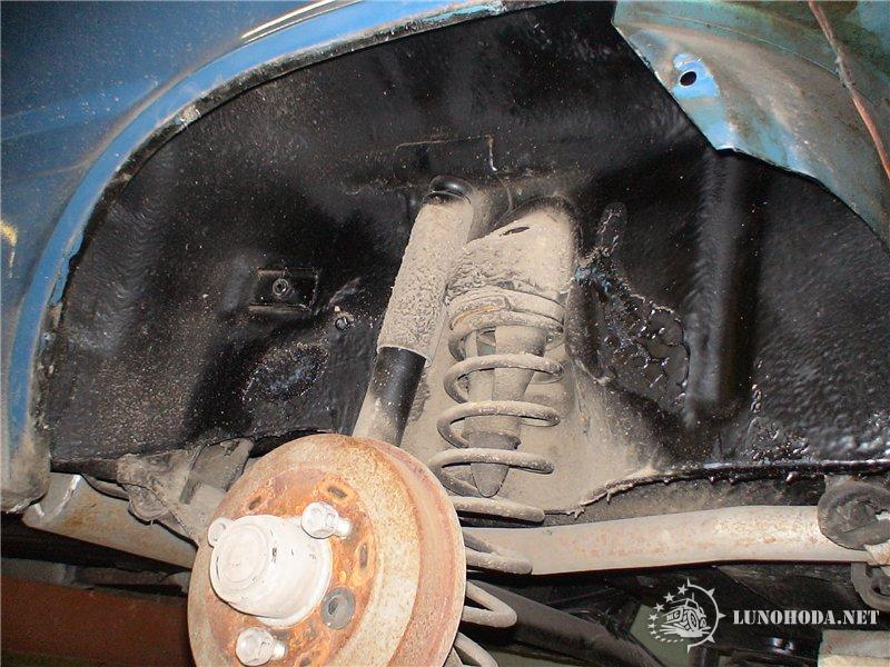

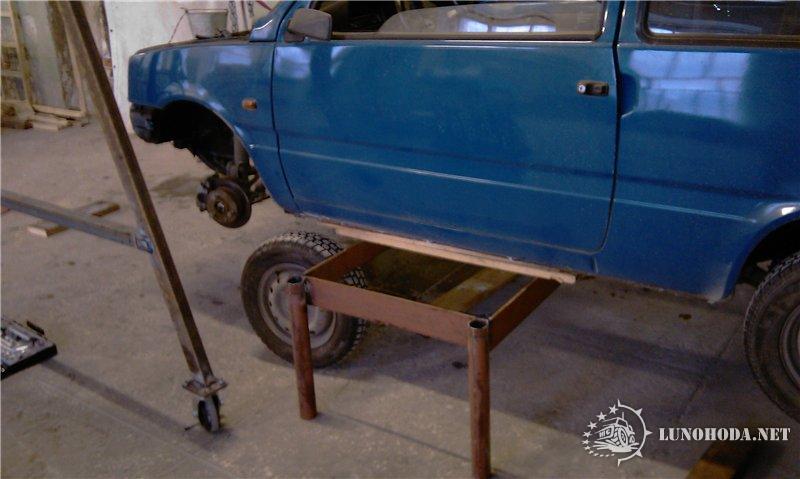

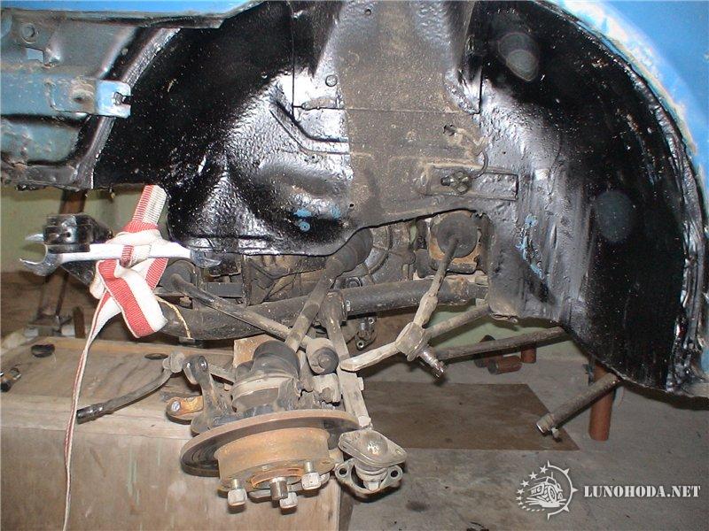

Купил донора "Оку". Машине 10 лет пробег 8 000 км.
Стал разбирать и убедился что состояние лучше чем у новой машины.
Гдето так должен будет распологаться и первый опорный каток.
Даже жаль рабирать. Зато приятно работать с деталями нового состояния, а не с гнильем.
Спасибо старому хозяину за бережное отношение к технике. [:})

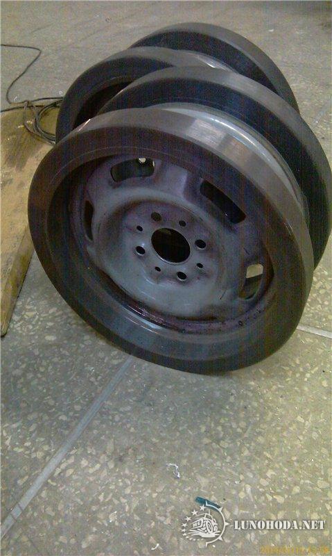

aksi писал(а):Опорные катки буду ставить вот такой оригинальной конструкции:
А у меня вопрос по поводу опорных катков!
Долго искал на предприятиях Москвы возможность вулканизации подобного изделия. Но Увы и Ах! Все пустые слова и обещания. Заплати, может быть сделаем! Или объявляют такие цены, что без мата дальнейший разговор не получается. На этом все и заканчивается.
А у Вас на фотографиях именно то, что мне нужно!
Где и как можно заказать вулканизацию аналогичных катков?
Александр.

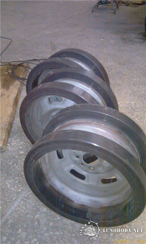

Опорные катки готовы, забрал с производства.
